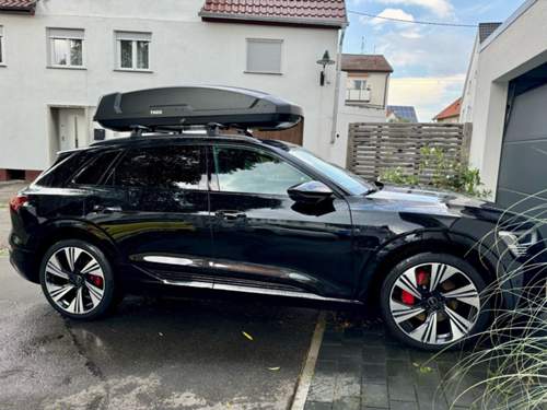

ich habe mich durch die diversen Threads gekämpft, bin aber nicht fündig geworden. Ich hole meinen e-tron Q8 demnächst ab und plane bald einen längeren Ausflug samt entsprechendem Gepäckaufkommen.
Da keine AHK für Kofferraumbox, bleibt mir nur das Dach als Stauraum. Bisher hatte ich immer ausreichend große Autos und daher keine Erfahrung mit Dachträgern und Boxen gemacht.
Auf der Thule Seite hätte ich mir mal die "Thule SlideBar Evo" (wegen ausziehbaren Schienen und einfacherer Beladung) und die Thule Motion XT L (meine Skier sind knapp 180cm, das geht sich grade aus) ausgesucht.
Der e-tron kommt in magnetgrau und mit der Dachreling in Aluminium. Könnt ihr mir ein paar Tipps geben?
Muss es eine Thule sein oder gibt es gute Alternativen?
Passt die schwarze Dachbox besser als die in Titan zu magnetgrau? Ich weiß, ist alles Geschmackssache.
In den diversen Threads habe ich auch einiges zum Verbrauch gelesen. Gibt es da große Unterschiede zwischen den unterschiedlichen Lösungen, oder nimmt sich das verbrauchstechnisch und im Vergleich untereinander alles nicht viel?
Würde mich freuen, wenn ich mich mit ein paar Wissenden dazu austauschen könnte.
Vielen Dank vorab!

Hallo, ich habe eine Thule pacific 780 mit 420 Liter. Die passt für gut zu dem e tron. Der Verbrauch hält sich bei ca 30 kw/h im Rahmen bei der letzten Fahrt. Zur Beladung nehme ich eine kleine Trittleiter mit um sie besser zu beladen.
Habe die Thule Motion xxl 600 Liter.
Kann ich dir auch empfehlen. Passt gut drauf.
Bin damit letztes Jahr nach Holland an die See mit Fahrrad Träger mit 28 kwh gefahren. Österreich im Februar auch im schnitt um die 29,und jetzt grad wieder nach Holland an die See mit 26 sogar nur da es deutlich wärmer ist. Verbrauch ist in Ordnung. Ohne ladung unterwegs angekommen, am Camping Platz war direkt ne Ladestation neben der lodge, perfekt innerhalb der Nacht wieder aufgeladen

wir haben eine Thule Motion XT XL und sind damit sehr zufrieden. Keine Probleme mit dem Kofferraum und auch ins Sichtfeld der vorne sitzenden Personen reicht sie nicht rein. Verbrauch nach Österreich lag bei 32-35 kWh/100km (140-150 km/h wenn frei, sonst in der Nähe des Tempolimits).

Darauf dann eben die xt Motion xxl. Kofferraum geht problemlos auf und man sieht nichts in der windschutzscheibe.
Kann morgen früh ggf mal Fotos vom Fahrersitz machen, dann siehst du das man nichts sieht. Man muss natürlich bisschen testen wie weit vorne man die Träger montiert, sodass die Box drauf kann und der Kofferraum aufgeht. Aber es klappt und ist dann echt schick

Ja bin zufrieden mit den Geräuschen. Und ja bin sehr zufrieden
Wenn man sich einmal eingefuxt hat wie das angeschlossen /montiert wird, dann geht das. Auch mit der Dachbox und dem Kofferraum, hab mir Fotos gemacht wie weit die Träger nach vorne müssen, damit die Dachbox so drauf passt das nichts in der Windschutzscheibe zu sehen ist und vor allem der Kofferraum dennoch aufgeht. Ab jetzt ist es reibungslos

Hat der etron keine Bohrungen für Zapfen in der Reling?
Wenden die Grundträger einfach nur geklemmt?
Tolle Infos, die ihr hier teilt. Besonders die Fotos, echt klasse. Also vielen Dank!
Ich werde am Freitag den Träger montieren und dann ab zum Händler wegen der Box. Dann kann ich hoffentlich vorort testen, welche am besten passt. Werde gerne berichten!
@BeautifulDay schrieb am 9. Juni 2023 um 23:07:50 Uhr:
Es wurde die Thule Motion XT XL
Danke nochmals für den Austausch und die Tipps.
