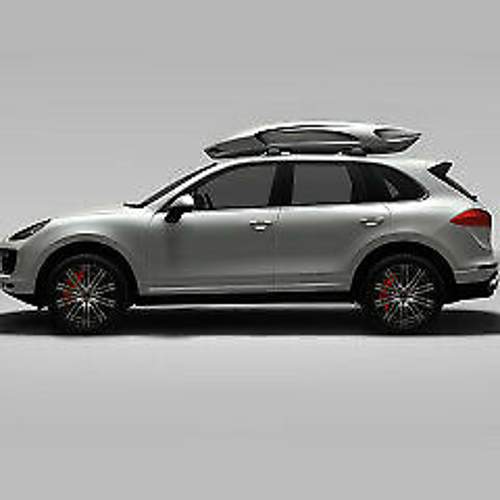

Ich meine Porsche baut ihre Boxen ohne Geschwindigkeitsbegrenzung, vermutlich dann aber nur mit dem eigenen Trägersystem.

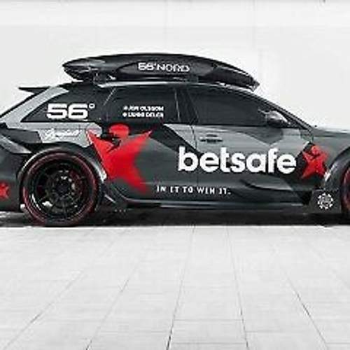

Die hier hätte noch Reserven (Gottseidank fahre ich solchen „Spezialisten“ nicht hinterher ;)...)
