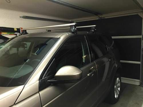

Hallo Land Rover Spezialisten,
kennt jemand einen passenden Dachgrundträger für den neuen Discovery Sport OHNE Dachreling? Müsste ja eigentlich als "Klemmträger" im Türausschnitt zu montieren sein. Auf den Webseiten von Thule und Atera habe ich aber leider nichts gefunden was ausdrücklich für den Discovery Sport passend ist.
Die Dachreling möchte ich eigentlich aus Design und Kostengründen nicht montieren, zumal sie nicht ab Werk lieferbar ist und nur nachträglich beim Händler montiert werden kann.
Vielen Dank schon mal!
Sodele,

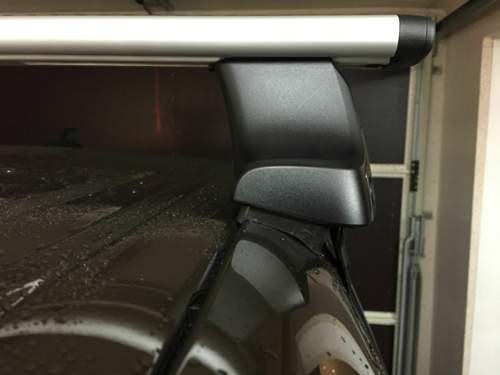

heute hab ich die folgenden Sachen von Thule bekommen:
- 1 Satz Thule WingBar 962 (die Querträger)
- 1 Satz Thule Rapid 754 (die Füße)
- 2 Satz Thule Kit 1663 (der fahrzeugspezifische Fußkit)
Der Thule Kit 1663 ist eigentlich für den Evoque, laut dem englischen discosportforum sollen aber die vorderen Gummihalter aus diesem Satz auf den Discovery Sport passen, und zwar sowohl vorne als auch hinten. Den Kit braucht man also 2 mal, damit man aus jedem die vorderen beiden Gummifüße plündern kann. Die hinteren vom Evoque sind zu dick, kann man also eigentlich entsorgen oder sich was anderes schönes daraus basteln :)
Langer Rede, kurzer Sinn: es passt perfekt!
Die Anleitung hält auch genaue mm-Angaben bereit, wie weit auseinander die 754-Füße auf den Querträgern montiert werden müssen. Man kann für den Discovery Sport sowohl für vorne als auch hinten die Maßangaben vom Evoque für vorne übernehmen.
Der Endeffekt: Man hat auf dem Discovery Sport einen Dachträger, ohne die teure Reling kaufen zu müssen. Die Wingbar Edge auf der Reling sieht zwar hübscher aus und baut evtl. auch ein wenig flacher, für die ein bis zwei Mal im Jahr nehme ich das aber in Kauf.
Einziger Nachteil: Mit montierter Dachbox komme ich jetzt nicht mehr in die Garage :(
Anbei noch ein paar Bilder der montierten Träger.
Schönen Gruß
Nic

Laut Thule wird es keinen Satz für Fahrzeuge ohne Dachreling geben.
Das Thule Set des Evoque 1663 passt aber teilweise. Die vorderen Halter passen perfekt. Die Hinteren müssen entweder angepasst werden, oder man kauft das Set 2 mal (35 €).
Immer noch günstiger als eine Dachreling :-)

Tolle Neuigkeiten geonic!
In welcher Länge hast du die WingBars bestellt?

Die Wingbar 962 hat 135cm Länge und die braucht man auch. Links und rechts sind jeweils keine 5cm mehr über.
Bezahlt habe ich ca.:
- Wingbar 95,- €
- Rapid 754 105,- €
- Kit 1663 2x 31,- €
Kein Schnäppchen, aber im Vergleich zu den 520,- + X,- € für die Reling und passende Abschlußleisten OK.
