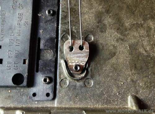

Der Sonnenschutz meines Glasschiebedaches ist am Wochenende spontan kaputt gegangen. Nach erster Ursachenforschung ist eine Kunststofföse abgebrochen (sieht man gut auf einigen Fotos im o.g. Thread) die als Befestigung für Spiralfedern dient.
Folglich sind beide Spiralfedern nicht mehr in Position und fliegen während der Fahrt im Dachhimmel hin und her - eine Feder habe ich mittlerweile rausbekommen per Zufall.

.... das Glasdach muss aber auch raus da man sonst nicht ab die Halter der Federn kommt. Verkleidung ist im Rahmen des Daches eingeschoben.
Sind aber auch nur ca 10 schrauben. Glasdach geschlossen lassen bei Demontage.
Es sind übrigens 2 federn pro Seite. Siehe Bild

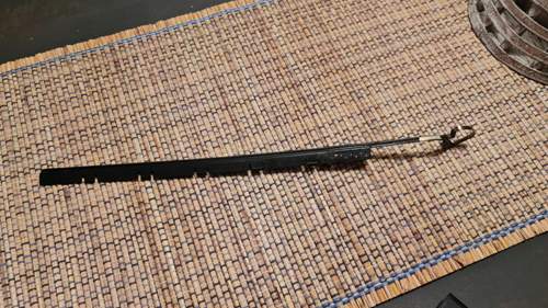

Danach ohne das gesamte Schiebedachmodul auszubauen die Sonnenblende richtung Kofferraumdeckel aus den Führungen rausgeschoben. Das geht ziemlich einfach, weil den Weg lediglich bewegliche "Widerhaken" kreuzen, die man einfach hochbiegen kann.
Gleich fahre ich zur Firma und bastel mir eine neue Aufnahme für die Zugfedern.

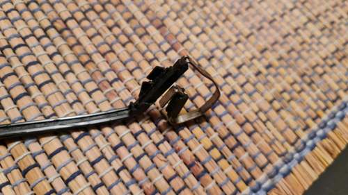

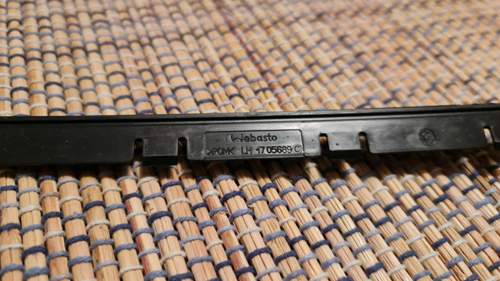

Anbei ein Bild eines Bauteils, was beim rausschieben der Sonnenblende heruntergefallen ist. Kann mir jemand einen Tip geben wohin das gehört? Ich habs bislang nicht identifizieren können. Auf einer Seite sitzt ein Gummi, sprich es dürfte eine Art Wegbegrenzer oder sowas darstellen.
Foto
Foto22
Schau mal auf der anderen Seite.... da läuft der Sonnen Schutz gegen.
Sollte oben in letzten Drittel der Schiene eingeklippst sein.
