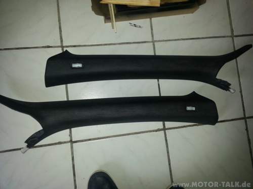

So Leute, habe mich gewagt meinen hellen Dachhimmel in schwarz zu färben.. Habe heute schonmal die beiden A-Säulen mit marabu textil Farbe und sämtliche Verkleidungen z.b. Innenleuchte, Rückspiegel mit plastidip Spray foliiert... Lasse die teile nun trocknen bin mal gespannt wie es morgen aussieht... Mit und mit mache ich dann die B - und C- Säulen und den Himmel, dabei habe ich den Vorteil das ich großes Panorama Glasdach habe sprich weniger streichen muss.. Habe mir die Sonnenblenden in schwarz bei eBay geholt, da es problematisch sein könnte diese zu färben.. Ich Berichte morgen die ersten Ergebnisse..
Ein neuer Bezug kam nicht in frage, da dafür entweder die Mittelkonsole ausgebaut werden muss um den Dachhimmel aus der Beifahrertüre herauszukriegen, oder Front- oder Heckscheibe demontiert werden müssen.. Hatte bei sämtlichen Sattlern gefragt, die mir min. eine Summe von 600€ nannten..mit färben und paar Sonnenblenden etc. kaufen bin gerade mal bei 100€...

Anbei das Foto von den Säulen. Meiner Meinung nach schon ganz ok was entstand.. Könnte den Himmel aufgrund des Wetters hier in Stolberg noch nicht streichen.. Kommt aber diese Woche definitiv.
Naja, sooo toll sieht das ja nicht aus...

So...gut das man dieses Thema nochmal auferweckt hat.. Bilder können sich sehen lassen denke ich, ist halt eine günstigere variante als das Beziehen...war zwar ein wenig Arbeit mit der kleberei etc aber es lohnt sich in meinen Augen. Von aussen endlich kein blenden des "hässlichen" hellen Himmels... So sieht man den Innenraum / die Insassen kaum:)..
Muss dazu sagen, ich muss den Himmel über dem Fahrer und Beifahrer noch einmal drüber färben( man merkt es an den Kanten des Panorama Daches siehe Bild) denn dort habe ich nur eine Schicht Farbe drauf, habe keine Farbe mehr da:) angeblich sollte man mit 0.5 Liter Farbe hinkommen, habe 1 Liter bereits verbraucht... Die Tage mache ich es nun fertig mehr Farbe wurde bestellt und ist unterwegs.....Eine halbe Liter Farbe kostet 14€ also wenn ihr bestellt dann direkt 2 Liter bestellen mein Tipp.. Denn ich habe 1 Liter verbraucht und werde noch einen halben Liter brauchen obwohl ich das Panorama habe... Der hintere Himmel wurde bereits 2 mal gestrichen und sieht gut aus, keine Flecken... Bilder täuschen etwas. Das ganze sieht genauso aus wie die b Säule die ich fotografiert habe.... Habe die a und c Säulen zufällig bei eBay günstig ersteigert genauso wie die Sonnenblenden... so habe ich das färben erspart ist zwar ein Farbunterschied zu sehen, evtl färbe ich die weißen Säulen-Verkleidungen noch und baue sie ein damit kein Farbunterschied zu sehen ist.... Austausch der teile dauert 5 min. Plastidip wurde auch bestellt und eignet sich sehr für die weißen Plastik/ Kunststoffteile wie die Airbag Abdeckungen an a-c Säulen zu färben. Lediglich musste ich den innenspiegel in schwarz kaufen (40€eBay) und die Innenraumbeleuchtung werde ich mir auch in Kürze in schwarz zulegen..
