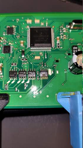

Liebe Leut,
Das Dach meines 2009er Twin Tops öffnet nicht.
Fehlercodes:
B138A-00 Supply Voltage Output Circuit Low Voltage or Signal Range/Performance
B368A-06 Left Trunk Lid Flap Sensor Circuit Open or Low Voltage
B368B-06 Right Trunk Lid Flap Sensor Circuit Open or Low Voltage
Hört sich erstmal nach bruch an Sollbruchstelle an, habe den Kofferraumkabelbaum freigelegt, es wurden einige Kabel vom Vorbesitzer recht schlampig zusammen gelötet, habe die betroffenen Kabel durch neue ersetzt und vercrimpt.
Leider besteht das Problem immernoch.
Ich habe im Stromkreis zu den Hall-Sensoren vom Steuergerät und wieder zurück Durchgang gemessen.
Mir ist aber aufgefallen, dass an den Hall-Sensoren nur 1,36 V anliegen. Die liegen auch am Ausgang 1 (Supply Voltage) vom Steuergerät an, wo die Spannung für die Flapsensoren eben herkommt. Ist das zu Wenig?
Wäre sehr cool, wenn mir jemand sagen könnte, wie viel Spannung hier eigentlich anliegen sollten, evtl. ist das Steuergerät hinüber und generiert zu wenig Spannung an diesem Ausgang?
Oder vielleicht hat jemand weitere Tipps, die mir helfen könnten.
Habe im Schema mal markiert, um welchen Kreis es sich lt. den Fehlercodes handelt.
E-plan Astra TT

Also sollte das SG theoretisch hinüber sein. Komischerweise komme ich mit opcom trotzdem ins Dach-SG rein und kann Fehlercodes lesen und löschen. Sollte das mit einem kaputten SG nicht eigentlich nicht möglich sein?

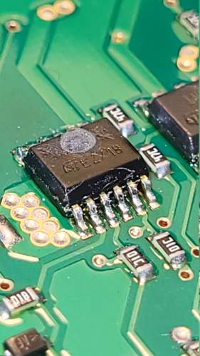

@jogibar100 muss mich kurz korrigieren, meine gemessenen Werte von 11,63 V und 375Kohm gelten für klemme 15, hab grad gecheckt dass du Klemme 1 geschrieben hast und hatte die Messung für Klemme 15 noch von einem anderen Beitrag im handy (nach der das SG aber auch defekt sein sollte).
Habe dann vorhin noch an Klemme 1 XC84 Kabelseitig gemessen, und hatte gegen Masse garkeinen Durchgang und keine Spannung. Steuergerätseitig habe ich komischerweise 5,35 V an Pin 1 anliegen. Wenn ich an einem Anderen Stecker nach diesem Eingang messe (zb. X96 Pin 6), messe ich wieder die 1,36 Volt, obwohl ich alles, was von Klemme 1 versorgt wird ausgesteckt habe (auch die Hydraulikpumpe). Es kommt mir so vor, als würde das SG die Spannung von 5,36 V auf 1,36 V reduzieren, sobald der XC84 Stecker ins SG eingesteckt wird.
Interessant wäre es zu wissen, ob diese 5,36 Volt denn überhaupt richtig wären, ich denke da sollten schon 12 V anliegen, da Klemme 1 ja auch für die Relais an der Pumpe zuständig ist.
Außerdem ist mir aufgefallen, dass der Messwert "Sensor Hutablage Status" in Opcom als "Ungültig" deklariert wird. Das kommt meiner Einschätzung nach aus der gleichen Richtung, diese Hallsensoren werden ja auch von Klemme 1 gespeißt.
Wäre echt dankbar wenn du mir noch weitere Messabläufe geben könntest, würde ganz gerne andere Fehlerquellen zu 100% ausschließen bevor ich ein neues SG kaufe.
