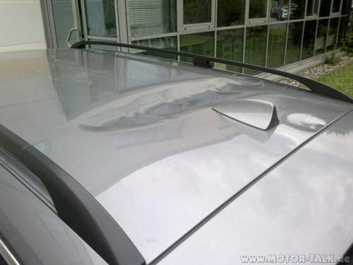

ich habe mir im Urlaub den Dachgepäckträger von der Reling gerissen :-(((
Die Reling selbst hat nix abgekriegt weil die Haltekrallen des Trägers aufgebogen wurden. Allerdings habe ich mir das Dach zerkratzt bzw. verbeult.
1.) BMW sagt: Neues Dach ca. 4000€
2.) Hinterhofwerkstatt sagt: Ausbeulen 1500€
3.) Seriöser Autolackierer 1 sagt: Neues Dach: 3500€
4.) Seriöser Autolackierer 2 sagt: Ausbeulen ist fast nicht möglich, aber ein Versuch ist es wert, ansonsten neues Dach: 2800€
Ich tendiere zu Lösung 4...
...ABER: Wenn das ganze Dach runter muss, geht da nicht mehr kaputt als ganz???
Würdet ihr das machen?

Für mich sieht das so aus, daß das durch Ausbeulen alleine nicht hinzukriegen ist und dazu muß ja auch schon eine Menge ab-und ausgebaut werden.
Wenn es geht, lass es nach der Methode 4 reparieren, seriöser Karosseriebetrieb (Innungsbetrieb) ist Voraussetzung, damit meine ich, nicht den netten, hilfsbereiten Nachbarn um die Ecke;) beauftragen.

Also für mich sieht das auch eher so aus, als wenn da ein neues drauf gehört.

Mit "Ausbeulen" bekommst Du vermutlich nicht das Resultat hin, das Du gern hättest: Nämlich den Urzustand. Die meisten hier, mich eingeschlossen, können sich wochenlang über eine Minidelle ärgern, weil man weiß, wo man hinsehen muss - und tut es dann auch. Ist wie bei nem abgebrochenen Zahn, wo die Zunge so lange dran rummacht, bis sie blutet. (Als würde die Stelle davon wieder heil)
Wenn Du mit einem ausgebeulten Resultat glücklich wärst, sind 2.800 immer noch viel Geld. Dafür, dass es danach nicht "perfekt" ist. Dann könnte man eine 3. Möglichkeit in Betracht ziehen: So lassen.
Wenn schon nicht perfekt, dann auch nichts halbes. Ich weiß, am Anfang tut sowas grausam weh... doch die Zeit heilt zwar nicht alle, aber viele Wunden. Warte noch etwas ab - vielleicht denkst Du in ein paar Wochen anders drüber und sagst Dir: Pfeiff auf das krumme Dach, 4.000 Euro sind mir dafür zu schade.
Oder aber, es tut dann noch immer so weh - dann beiß in den sauren Apfel und lass es von einem Profi machen. Aber die Ausbeul-Lösung würde bei mir ausscheiden... Du zahlst viel Geld und es ist mit an Sicherheit grenzender Wahrscheinlichkeit nicht so, wie es sich jemand wünscht, der für "sowas" so viel Geld auszugeben bereit ist.

Ich würde mich für das neue Dache entscheiden. Bei einem 12Jahre alten Fahrzeug und einem guten Fachbetrieb würde ich es ausbeulen lassen, hier nicht.
Ein guter Fachbetrieb trennt dir die Dachhaut an den originalen Stellen raus. Die Nahstelle ist da wo auch das "Geländer" befestigt ist.
Das ist beim E60/61 genietet und verklebt.
Diese Arbeit ist garnicht so schlimm im in relativ kurzer Zeit erledigt 2-3 Stunden.
Leider muss vorher der Innenhimmel, alle Holmverkleidungen, Kopfairbag, Innenbeleuchtung, Sonnenblenden, die Frontscheibe raus und dein Innenraum gute geschützt werden. Das braucht richtig Zeit und macht den hohen Preis.
Richtig gemacht ist das nicht zu sehen und hat keinerlei optische, technische Nachteile.
Aber: suche dir hier wirklich einen guten Fachbetrieb mit guten Werkzeugen und sauberer Werkstatt. Das ist bei dem Fahrzeugwert nichts für Hinterhofschrauber!
Dem schliesse ich mich voll und ganz an, wenn da einer pfuscht hast du mehr ärger an der backe als ne delle. Von windgeräuschen bis zur undichtigkeit auch eine neuerliche beulenbildung bei temperaturwechsel im sommer oder winter wenn schief eingeklebt. Beiss lieber in den sauren apfel und lass es ordentlich richten. Wenn dir die optik egal ist dann ausbeulen spachteln und damit leben ist immer noch besser als schlecht eingebautes neues.

So lassen keinesfalls, würde wohl auch niemand so abkaufen. Wieso allerdings das Ausbeulen so teuer sein soll, bleibt mir schleierhaft. Dachhimmel raus, Beule rausdrücken, spachteln und lackieren...

Auto ist repariert, Rechnung habe ich aber noch keine.
Jetzt habe ich folgendes Problem:
Ab 120 km/h pfeift es vorne an der Frontscheibe - irgendwas ist da wohl nicht ganz richtig.
Wenn man genau hinschaut, sieht man dass die Scheibe etwas höher eingebaut wurde.

Würde ich sofort reklamieren.
Wenn es nur die Scheibe ist, kein Problem. Muss zur Not nochmal neu verklebt werden.
Wenn sie beim Blech unsauber gearbeitet haben wäre das schlimmer.
