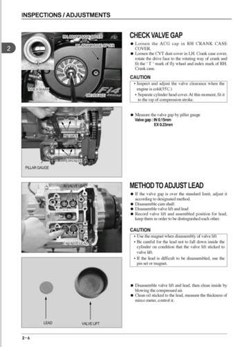

Das fängt mit Ventilspiel an, mangelnde Schmierung weil zu wenig Öl, oder sogar verunreinigtest Öl durch Benzin oder so.
Da würde ich als erstes mal nachschauen.
Danke. Sorry, aber was ist mit ventilspiel gemeint?
Kenne mich leider nicht so gut aus..
Dein Mechaniker weiss das. Die Nockenwelle betätigt die Ventile im Zylinderkopf. Die müssen Spiel haben, da sie sich warm ausdehen.
Jetzt hast du 2 Probleme. Erstes, das Ventil arbeitet sich in den Ventilsitz ein. Das kann zum schaden führen.
zweites, das Spiel ist zu groß eingestellt. Ggf Leistungsverlust. Aber nebenwirkung, es Klickert. Und zwar erstmal kalt und hört ggf warm auf. Oder halt gnadenlos zu groß, dann klackert es immer.
Aber es gehört nunmal zur Wartung, dass es kontrolliert wird.
Ist jetzt auch kein gutes Licht auf deinem Mechaniker, bei unbekannten Zustand dir die Kontrolle nicht wenigstens vorzuschlagen.
Ok danke erstmal für die antwort.
Ist es ein großer aufwand, das ventilspiel ein zu stellen?

Bevor du eine Baustelle nach der anderen aufmachst und permanent die gleichen Fragen wiederholst, befolge doch erst einmal die Tips meiner Vorposter. Dem geschilderten Verhalten nach scheint ein fehlerhaftes (zu grosses) Ventilspiel die wahrscheinlichste Ursache zu sein. Also lass das doch überprüfen und ggf. einstellen. Sollte bei einer fachkundigen Werkstatt kein Problem sein.
Bei einem Pleuellagerschaden sollten die Klopfgeräusche mit der Zeit und steigender Öltemperatur eher zunehmen.....
Zudem ist es eine andere Frequenz. Die NW läuft nur halb so schnell wie die Kurbelwelle. Ein Mechaniker sollte das raushören können.

Wenn du gar nicht weißt was es mit dem Ventilspiel auf sich hat, schau bei Youtube Videos an.
Lass es in der Werkstatt prüfen/einstellen.
Eine gute Werkstatt schreibt dir auch den IST-Zustand auf. Dein Test für die Werkstatt.

Klackern im Stand hatte ich bei meinem S3 auch - und auch die gleichen Überlegungen wie hier.
Dann war bei meinem mal wieder ein Reifenwechsel hinten fällig, wozu ja bekannterweise der Auspuff ab muss.
Beim abbauen des Schalldämpfers bin ich dann zufällig auf die Ursache des Klackerns gestoßen.
Tip: Überprüfe mal die Gummilager an den 3 Schraubverbindungen vom Schalldämpfer. Die waren bei mir komplett ausgeschlagen und das Gummi so gut wie nicht mehr vorhanden - die Lagerhülsen schlackerten also hin und her - deshalb bei bestimmten Drehzahlen dieses Klackern. Habe die Lagerhülsen dann zentriert und das fehlende Gummi mit einer Heißklebepistole wieder aufgefüllt, da ich keine Quelle gefunden habe, wo man die Gummilager bekommt.
Das Problem ist erst mal gelöst - solange der Heißkleber bei den Temperaturen stabil bleibt.
