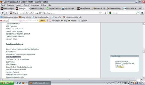

der signum meiner schwiegereltern hat kein ids+ hat aber sporttaste mit AT...
Lies dir mal bitte die Seite 200 und 31 durch!
Gruß Jan
signumclass gibt es wie ich gesehen habe noch weitere ohne ids+ und sportknopf ;) rausprogrammieren ist gar kein problem.
mfg
nico
mfg
nico
Und was wurde genau programmiert?
Haben die Fahrzeuge nun ein IDS+ Steuergerät (Sprich das von sachs) oder nicht?
Wie wurden CIM, BCM und ECM programmiert?
MfG
W!ldsau
