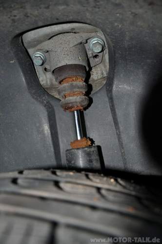

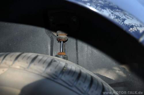

Hallo, seit einigen Wochen höre ich links hinten bei meinen Golf 4 Variant 1.9SDI Baujahr 12/03 so ein klopfen oder poltern oder so wenn ich über leichte Bodenwellen fahre.
Habe jetzt gerade mal nachgeschaut was es sein kann und nichts gefunden bis auf so eine Stossdämpferverkleidung.
Ich habe 2 Fotos angehängt - könnt ihr euch die mal anschauen ob es das sein kann und ob ich die untere Stossdämpferverkleidung ( Kappe ) brauche? Kann ich die runterschneiden oder brauch ich die und muss mir neue Dämpfer kaufen? Bekomm ich so das Pickerl weil ich muss da nämlich in 2 Monaten hin.

TÜV gibts
und die dinger kosten 20€ und gibts ein jeden zuberhörhandel zu kaufen. und da hinten der dämpfer ohne aufwand ausbauen geht, ist der tausch in 30min beidseitig erledigt.

Kann das Poltern davon kommen?
Wie genau funktioniert der Dämpferausbau? Hab das noch nie gemacht.
Die 2 Schrauben oben auf wie auf dem ersten Foto, und dann den unteren Schrauben öffnen?

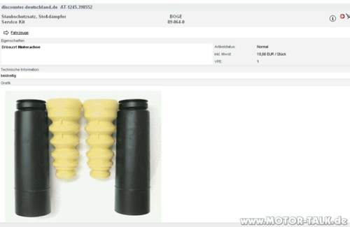

sieht gut aus...vergleiche fahrzeugschein mit der tabelle...ansonsten mit dem schein in zubehörhandel...da bekommst das richtige...
ich will nu nicht sicher ja sagen...nachher sinds die falschen...aber wie gesagt sieht auf dem bild aus wie die meinigen :)
Original geschrieben von derdriver1
Kann ich die nehmen? http://cgi.ebay.at/.../370412746228?...
staubschutz nicht inkl....!!....nochmal 20€.....nicht vergessen mit zu ordern!

Äh, "Kollege" Smir, kann es sein, dass ich hier was nicht verstehe - oder verstehst Du etwas nicht?
Die Dinger sind
a) Staub- und Schmutzschutz für den Übergang Kolbenstange in Dämpferrohr
b) Anschlagpuffer, wenn das Fahrzeug so voll beladen wird, dass es "aufliegt"
c) grundsätzlich Mist bei VW, weil das PU (um was es sich vermutlich handelt) offenbar nicht ozonfest ist etc., weshalb das bei allen etwas älteren Fahrzeugen passiert.
Mit der eiernden Fahrdynamik haben die Dinger aber nix zu tun, denn die Rad- und Achsführung hat ja ggf. noch was mit dem Dämpfer, aber keinesfalls was mit der Staubschutzkappe zu tun, oder?
Will sagen: Wenn es hinten eiert, liegt es sicher nicht an den bebilderten Bauteilen, sondern wohl vielmehr an den Lagern der Verbundlenkerachse (auch so eine Golf IV-Krankheit, SuFu benutzen!)
Oder?
Oder nicht?
Oder wie jetzt?
Meine sind übrigens seit TÜV im letzten Jahr in diesem Zustand, der TÜV hat mich nur darauf hingewiesen, dass man das erneuern sollte, weil sonst die Kolbenstange korrodiert etc., was aber auch nicht ganz logisch ist - und dementsprechend auch noch nicht eingetreten, trotz des harten letzten Winters...
Es stellt aber keinen Mangel dar, jedenfalls keine Bemerkung diesbzgl. im TÜV-Bericht.
