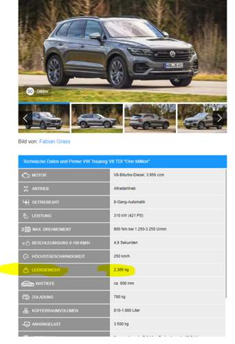

Zeig mal Deinen Schein.
Touareg
Was du glaubst, ist deine Sache. Ich habe meinen problemlos von 2.305 auf 2.500 auflasten können. Im COC-Papier stand schon unter 13.2 „Tatsächliche Masse des Fahrzeugs [kg]“: 2.566.
Ich hätte das aber so schreiben können und sollen: bei meinem Touareg trifft das zu. Sorry, mea culpa.
