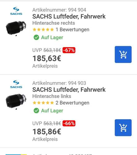

Ich will euch fragen, welche Balgen soll bestellt werden?Die originale sind natürlich die besten aber zu teuer!Was könnt Ihr vorschlagen.
Wie kann ich Ventil -Block überprüfen, ob er funktionstüchtig ist?
Beste Grüße
Hallo, ich habe Bälge von Ridex über autodoc erworben, ovp waren knapp 400€, gekauft für weniger als 200€
https://www.autodoc.de/ridex/13653013 Hier der link falls das weiterhilft. Über die Haltbarkeit kann ich nichts sagen, die sind bei mir knapp ein Jahr eingebaut und halten bisher. Wie man den Ventilblock selbst testet entzieht sich meiner Kenntnis, hat die Werkstatt geprüft und der funktionierte. Gruß Rallei
Ich werde auch nach günstigen gucken. Hab da auch schon welche gefunden. 140 Euro beide Seiten. Wenn Ie halten ist gut, wenn nicht Lehrgeld……

Ich kaufe auch sehr viel bei Autodoc,
und habe schon die von Firma Ridex die Belegen gesehen.Ich weiss nicht, ob man Firma Ridex vertrauen kann.Die Firma bietet die günstigeren Ersatzteile in allen Bereichen.Ob die stabil halten würden?Es wäre echt schlimm wenn man auf dem Autobahn, bei höheren Geschwindigkeiten zerplatzte Balken bekommt!
Ich habe gedacht vielleicht an Firma Febibilstein oder so was ähnliches!Also Mittelklasse!

... zur Firma/Ersatzteilen von Ridex...
Ich kann die Ersatzteile von dieser Firma nicht empfehlen...zwar jetzt nicht bei Bälgen, sondern Filtern (Öl und Luftfilter)
Passgenauigkeit bei Luftfiltern, bei Ölfiltern(Einsätzen) hab ich schon "Operationen" gehabt, um die Dinger restlos aus ihrem Einsatzort zu entfernen, weil sie sich in ihre Bestandsteile aufgelöst hatten.
Bei Bälgen würde ich zumindest einen Hersteller bevorzugen, den man schonmal positiv im Ersatzteilmarkt gehört hat.
Da die Bälge ständig und bei jeder Witterung einer Belastung ausgesetzt sind, ist bestimmt der ein oder andere Euro mehr ...gut angelegt.

Es kommt auch immer darauf an, wie das Auto genutzt wird.
Muss ich damit täglich zur Arbeit > 50 Km , dann stellt sich die Frage nach Billig und Teuer nicht. Zuverlässig ist dann Pflicht.
Aber ich möchte mal dazu erwähnen, das ja immer gerne auf China Kracher rumgehauen wird. Ich für meinen Teil habe ich gute Erfahrungen mit Teilen aus China gemacht. Fahrwerksteile wie Querlenker usw. Kaufe ich nicht, aber Bälge werde ich dort kaufen . Ich glaub nämlich nicht, dass die Schrott verkaufen. Das mag mal so gewesen sein und bestimmt auch in dem einen und anderen Bereich so sein.
Ich probiere die Dinger aus und werde es sehen
