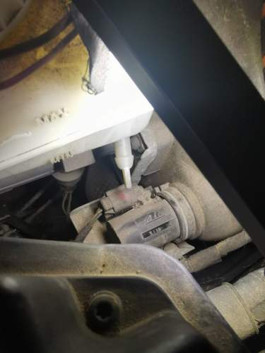

Was ich noch sagen muss, das ich keinen Rückfahrschalter am Pedal habe, ich habe einen Pedalwegsensor im Bremskraftverstärker.
Sollte der damit zu tun haben?
@simonedirk schrieb am 13. August 2023 um 20:04:33 Uhr:
Genau den habe ich mir gerade mal angesehen und bin der Meinung das dieser nicht original ist. Siehe Foto ein ATE aus dem Zubehör oder? Waren doch nicht Erstausrüster?
Frage an Euch, kann es damit zusammenhängen?

Vielleicht hat ja jemand für mich die original Teilenummer
Was soll daran nicht Original sein ?
Es wurde übrigens mit KTS AUsgelesen.
Das ist nicht sonderlich aussagekräftig.
