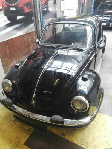

Nachdem ich mittlerweile über 5 Jahre hier mitlese und mir auch schon oft sehr geholfen wurde wollte ich mal mein (geplantes) Projekt vorstellen. Nachdem ich zwei turbulente Jahre hinter mir habe (Heirat, Sohnemann, neuer Job,. ...... und auch ein paar selbst verschuldete Rückschlage) und nun wieder ein Licht am Ende des Tunnels sehe (Umzug steht auch noch an) ist es wieder Zeit den Käfer als erstes aus dem Winterschlaf zu holen.
Kurz zur Erklärung warum "Das Projekt 2028+" das ist die vorläufige Zeitvorgabe um das von mir geplante Ziel finanziell und auch Zeitlich zu erreichen. Das Endziel soll wie einige aufmerksame Forenleser wissen dem von Atze20000 (Boris) gemischt mit ja sagen wir mal das ihr eine Vorstellung habt mit "Leues Trike" Motorkonzept gemischt entsprechen. Die Herangehensweise ist bei mir aber eine andere. Da 13 Jahre nur schrauben ohne Glücksmomente also das Käferle fahren zum scheitern verurteilt sind habe ich mir Etappenziele gesetzt.
2015: Auto wieder startklar machen, Pickerl (TÜV) machen, alles soweit flicken, konservieren, ausbessern um zumindest keine neuen Schäden zu erzeugen und die schon bestehenden nicht zu verschlimmern.
Mein originaler typ1 bleibt vorerst drinn bis ich den Typ4 fertig habe. Auf den Typ1 kommen meine 36er Weber drauf und ab die Post bis zum Winter. In der Zwischenzeit wird der noch serienmässige CU auseinander genommenen und Bestandsaufnahme gemacht. Soll ein 2,6er mit Einzeldrossel und wahrscheinlich Megasquirt (lass mich von euch eines besseren belehren) werden. Endmontage soll Ende 2016 in etwa sein.
2016-2028 folgen......
Ich werde eure äusserst kompetente Hilfe also häufig brauchen.
Ich denke da nur an
Typ4 MT Papst "Flat 4"
Oder eben "Leue" der mitlerweile glaube ich Typ4 und auçh die Typ1 im schlaf zerlegen kann. Atze20000 nicht zu vergessen der mir hoffentlich ein paar Geheimtipps zu seiner Technik verrät.
Auch die typ1 leute und Gesamtkäferspezialisten sind aufgrund ihres Wissens gefragt.
Tiffany, Vari, Rudi, und die vielen anderen (nicht namentlich erwähnte nicht böse sein... ihr seit auch gemeint) von eurer Meinung halte ich viel und von eurer Kompetenz bin ich überzeugt.
Alles weitere folgt .......
Lg.ices111
(ALEX)

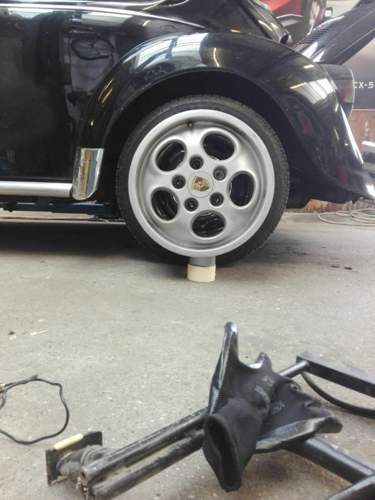

Ergänzung 2015:
Die Teile die ich schon habe sollen auch schon langsam angepasst und zumindest probeweise eingebaut werden.
Recarro Halbschalensitze
7 + 8J x 16 Porsche Telefonfelgen muss aber vorher noch Lochkreisanpassung machen. Entweder ich baue die 944 Bremse die ich auch schon habe gleich ein oder eher wahrscheinlich bestell ich mir vorerst Trommeln und Scheiben (Bsp. CSP) in 5x130, und mach den großen Bremsenumbau später.
Im Innenraum sind viele Kleinigkeiten zu erledigen wie drehzahlmesser und Öldruck und -Temp. Anzeige .
Frage: will mir für den Typ1 und die Einlaufphase beim Typ4 (dann die Zündung über Megasquirt) eine 123 kaufen. Passt die gleiche bei beiden???? Muss mich da noch schlau machen.
Lg. Alex
