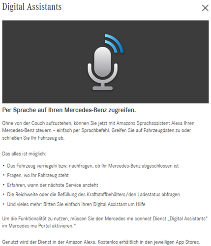

Liebe Foristen,
seit einiger Zeit vermisse ich das Fahrzeugsymbol mit den blauen Wellen im Display des COMAND Online (siehe Beispiel im Anhang). Zwischen Uhrzeit und Fahrzeug wird bei mir noch das TA Life Traffic Symbol angezeigt. Obwohl alle 12 Services, die ich kaufte, laut Mercedes Me Portal bis mindestens 10/2018 aktiv sind. Auch die Fernüberwachung funktioniert.
Wisst Ihr, warum das Fahrzeugsymbol nicht mehr angezeigt wird?

bei unserer B-Klasse mit Command Online war es ähnlich. Einige Apps waren deaktiviert. Ein Anruf beim Mercedes.me-Support brachte die Lösung: MB hat vor einigen Wochen die AGB oder Datenschutzbestimmungen o. ä. geändert. Einige der Apps werden erst wieder freigeschaltet, nachdem man den neuen Bestimmungen im Mercedes.me-App-Store explizit zugestimmt hat. Nachdem wir das gemacht hatten, funktionierte alles wieder.
Vielleicht liegt es bei Euch ja daran.

Danke,
das scheint eine vielversprechende Spur zu sein. Denn im Mercedes me Portal hatte ich einen Dienst wg. Desinteresses bisher nicht aktiviert: Digital Assistants (siehe Anhang). Das habe ich nun nachgeholt und gleich auch noch weiteren AGBs zugestimmt. Nun sind 13 von 13 Diensten aktiviert und 17 von 17 AGBs akzeptiert. Obs das war, sehe ich ja morgen früh. Denn jetzt habe ich keine Lust mehr, in die Garage zu latschen um nachzusehen.

Um die Sache abzuschliessen: Nachdem ich mich am 17.02.2018 online mit dem Problem an den Mercedes me Support gewandt hatte, wurde mir versichert, sich darum zu kümmern. Am 07.03.2018 erhielt ich dann ein Email folgenden Inhalts:
"Vielen Dank für Ihre Kontaktaufnahme und die Anfrage bezüglich Ihrer Dienste. Ich kann Ihnen zusagen das laut meinem System alle Ihre Dienste aktiv sind.
Was das Fehlen des blauen Symbols angeht, werde ich das gerne an meinem Kollegen aus der Fachabteilung weiter besprechen und werde mich dann bei Ihnen melden wenn dieser Umstand abgeschafft wurde.
Gestern nun tauchte das Symbol wieder in der Statuszeile des Bildschirms auf. Mal sehen, ob ich etwas über die Ursache dessen mysteriösen Verschwindens in Erfahrung bringen kann.
