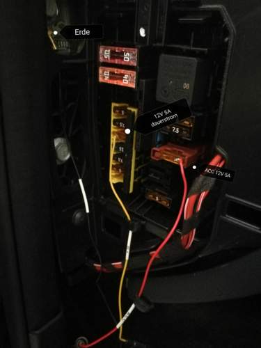

Ich habe einen iTracker mini 0906 installiert - mit dual Kamera. Die 500mA aus der USB-Buchse reicht leider nicht für beide, ich muss es später an die Sicherungskasten anbinden. (z.Z. läuft nur die Frontcamera)
es gibt hier tatsächlich keine gescheite Anleitung, wo das Kabel der Dashcam anzuschließen ist (außer im V-Klasse-Forum).
Ich habe meinen Itracker installiert und das Kabel super leicht verlegt. Allerdings stört es mich, dass ich das an den Zig.anzünder dran machen musste, da ich ein Cabrio habe und hinten keinen Anzünder habe (weiß nicht, ob das damit zusammenhängt, jedenfalls habe ich keinen).
Kann jemand laiengerecht mal erklären, wie ich vorne rechts im Sicherungskasten das anschließen kann. Möchte kein Dauerstrom.
Danke für die Hilfestellungen.

Ich habe es vorne links an die Sicherung 216 mit einem Stromdieb angeschlossen.
Ich habe mehr oder weniger diese Anleitung gefolgt (ich habe die Airbagabdeckung nicht abgebaut) :
Dashcam Install
Sicherungen:
Fuse Diagram

Ich habe mehr oder weniger diese Anleitung gefolgt (ich habe die Airbagabdeckung nicht abgebaut) : Dashcam Install
Sicherungen:
Fuse Diagram
Lieben Dank für den Link. Werde mit einem Kumpel, der Elektroingenieur ist, die Tage mal den Versuch starten.
