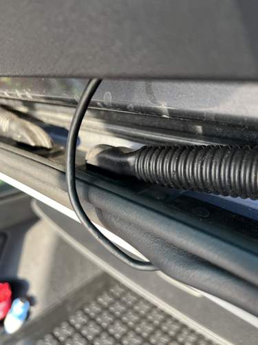

Heck Kamera

Dir wird hinten schön das Wasser reinlaufen, wenn du das KAbel da so herziehst.
Die originalen Gummitüllen sind da ja nicht ohne Grund ^^.

Das hintere Kabel meinst du?
Das entspringt vor der äußeren Dichtung. Nur die innere die am Kunststoff aufliegt wird geknickt.
Aber ich kann das noch ändern.
Ich verlege die Kabel hinten immer genauso. Hatte noch nie Ärger. Das erste habe ich in die originale Durchführung getüttelt, aber es ist immer spannend, ob man die heile rausbringt.

Ich habe das Kanzel hinten seitlich nun verlegt. Die Lippe der Dichtung ist frei.
Auch habe ich das Kabel unter dem Himmel geschoben.
Ich dacht, es war vorher schon so. So mache ich das auch immer. Oben am Himmel hast du auch nur mit einem langen Draht durchgeschoben, oder?
Ne. Ich habe es seitlich eingeschoben am Himmel.
Sieht aber gut aus. Die Gummis die Dichtungen gehen noch bis zum Himmel und man sieht keine Lücke
Ok, ich schiebe sie immer durch. Von hinten mit einem langen steifen Draht bis vorne zur Innenraumbeleuchtung.
