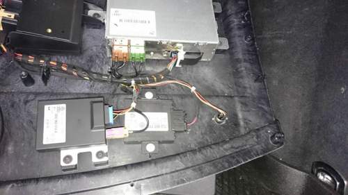

1: Original RNS 810 mit zweitem System erweitern
Bei dieser Variante kann zwischen dem Original OS und Android mittels Knopfdruck gewechselt werden. Der Umbau kann an einem Arbeitstag erledigt werden, setzt aber gewisse Grundkenntnisse voraus.
Vorteile:
Das originale System kann weiterhin verwendet werden, somit stehen alle Funktionen weiterhin zur Verfügung.
Die originale Optik bleibt weiterhin erhalten und sämtliche benötigten Geräte können versteckt werden.
Nachteile:
Eine gewisse Gefahr besteht das RNS810 zu beschädigen.
Die passenden Systemboxen für Android sind sehr leistungsschwach und bieten maximal Android 5.
Die Rückfahrkamera ist nur im original System verfügbar.
Die Kosten belaufen sich auf ca. 450€ zzgl. Montage.
