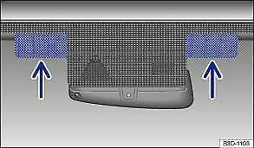

Wo finde ich beim GP3, 3 Liter Diesel, BJ 2013, 5 Sitzer, CD Wechsler... einen Dauerplus?
Schön wäre es im Handschuhfach oder unter dem Lenkrad, die Kamera hat ein Netzteil mit div. Anschlüssen für eine Sicherungsbox (Doppelbelegung mit Abzweigung)
Meine Frontscheibe ist „GPS-blind“, dies gilt für das Kameramodul genauso wie für meine Telefone (alles Apple) Also nichts mit einer GPS nutzenden App. Kennt jemand Abhilfe, eine Lösung?

Die OBD Buchse hat Dauerplus ist auch gut erreichbar unterm Lenkrad. An der Scheibe ist um den Rückspiegel ein Bereich der nicht bedampft ist und somit für GPS Klebesachen gut geeignet.

Zum GPS: ich nutze mein Eiphone eigentlich immer mit Google Maps zum Navigieren (GP3) Das geht bei Dir nicht; verstehe ich das richtig?

zu Berlinrobbi, ja, alle meine iPhones gehen nicht, 4-5-6-7plus.
Alle ausprobiert, allerdings wenn ich diese zum Fenster raushalte, dann klappt das wunderbar.
Aber bitte kommt jetzt nicht auf die Idee ...........
In der Anleitung des Phaeton ist die Stelle markiert. Kann dir aber jetzt auswendig nicht die Seite zeigen wo das steht... Irgendwo in Verbindung mit Maut und so.
Dein Phaeton hat entweder Scheibenheizung oder die IR-Bedampfung, oder beides. Bei allen drei Fällen ist GPS-Empfang, egal ob Android oder iPhone, im Innenraum so gut wie unmöglich.
Das mit dem OBD-Stecker ist gar keine schlechte Idee.
Ich habe auch eine Dashcam in Planung. Mein Plan war es die Spannungsversorgung entweder vom Sicherungskasten abzugreifen und an der A-Säule hoch zu führen.
Lieber wäre es mir gewesen am Steuergerät des Dachhimmels irgendwo die passende Spannung zu finden, aber da bin ich noch nicht weit genug durch den Schaltplan gegangen ob das möglich ist. Zudem ist es schwieriger da überhaupt ran zu kommen.
In der Verlinkung von @x1x1x ist die Seite der BDA eingescannt, da sieht man es doch relativ gut.Zitat:

In Verbindung mit der DVB-T2 Nachrüstung gab es irgendwo einen Tipp, den Empfänger hinter den Rückleuchten zu platzieren, jetzt weiß aber nicht, in wie fern das Blech der Seitenteile das GPS-Signal durchlassen bzw. stören. Vielleicht wäre es einen Versuch wert.

Nun zu dem Ausschnitt der Frontscheibe, hat VW auch darüber nachgedacht, dass genau an dieser Stelle die Frontkamera mit seiner repacking, also die für Verkehrszeichenerkennug sitzt?
Ich habe mir ein Hardcopy gemacht und werde gleich kontrollieren, befürchte allerdings übles.

@berlinrobbi schrieb am 1. März 2021 um 09:57:54 Uhr:
Siehe hier:
https://www.motor-talk.de/.../...nster-ir-frontscheibe-i208783942.html
Bester Tip, sorry ich bin nicht auf die Idee gekommen, dass VW sich in der Anleitung dazu äußert.
