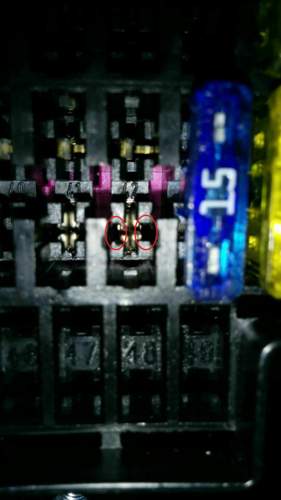

Moin Habe es bei meinem Touran TDI Bj.2008 gerade so gemacht wie auf Bild 1 Habe den Dauerstrom von 42 auf 30 gelegt.Werkstatt wollte ca.50€ haben:-(
Ich habe max 15min benötigt und mir gefällt diese Lösung sehr gut

Sehr schöne Lösung und wollte mich gerade auch an die Arbeit machen. Beim letzten Schritt bin ich leider gescheitert. Ich konnte die pinkfarbene Verriegelung entriegeln, aber ich habe die Steckkontakte nicht aus dem Sicherungshalter bekommen. Weder durch ziehen am Kabel, noch durch Drücken mit einem Schraubenzieher von vorne. Die Verriegelung ist schon am Anschlag und geht nicht mehr weiter.
Hat mir jemand einen Tipp?
Die Steckkontakte haben Widerhaken!
Mit schlanker Pinzette, an der Längsseite, von der Sicherungsseite her, die Widerhaken bei drücken und versuchen, die Ader auszupinnen. Es gibt da auch Auspinwerkzeug dazu.
Meinst du an den beiden Stellen rechts und links vom unteren Steckkontakt?
Bild_1
Genau die meint er... Da sitzen nochmal extra Haltefedern... Ich empfehle eine Büroklammer als "Werkzeug"
Ich glaub ich geb auf...mit einem spitzen Schraubendreher, Büroklammer und Pinzette probiert. Das ding lässt sich nicht lösen.
Gefühlte 5h später sitzt der Sicherungsstecker auf der 32 mit Dauerplus. Hab es mit beiden Enden einer Büroklammer hinbekommen. Vielen Dank an alle!!! 50€ ist das echt nicht wert, wenn es auch beim ersten mal ein wenig Gefummel ist.
