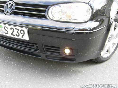

ich hatte das auch mal in einem Golf V6, Motorheizung mit Lüfter, kann es nur empfehlen:
- keine Standheizung, die dauernd kaputt geht
- kann auch in der Garage betrieben werden
- kostet 25% einer Standheizung im Einbau
- der Stecker ist unauffällig, wasserdicht etc.
- Dauerbetrieb möglich (wenn man nachts immer ein eisfreies Auto braucht)
- keinerlei Eingriff in die Fahrzeugelektrik (das Anschliessen eines Batterieladegeräts mal ausgenommen, wenn man das möchte)
- der Einbau erfolgte in meinem Beisein, sogar wenn man an einen Kühlwasserschlauch ran muss, um den Tauchsieder in den Kreislauf einzubauen und dann noch das Kabel nach hinten in den Kofferraum legt (da wollte ich es, wegen der 220V Dose), ist man nach spätestens 3h fertig
- ich weiss nicht genau, was die KWH kostet, aber eine echte SH braucht auch mal eben 1/2L Sprit pro halbe Stunde, da dürfte nicht viel dazwischen liegen, was die Betriebskosten angeht
Zwei Nachteile:
- man braucht eine Steckdose
- zwei Stunden Vorlauf (also mal eben, wie bei der SH, auf den Knopf drücken und nach 20min. ist die Karre warm, bleibt ein Wunsch)
Mein nächstes Auto bekommt es vermutlich auch wieder eingebaut.
N.
P.S.: Ich nutze beruflich ein paar Autos, die das System in verschiedenen Ausbaustufen verbaut haben, da geht i.d.R. nichts kaputt, auch nicht, wenn ein Auto über 200TKM Gesamtlaufleistung im Stand praktisch "immer" eingesteckt ist. Höchstens ein Heizlüfter (70 Euro) geht mal hops.
