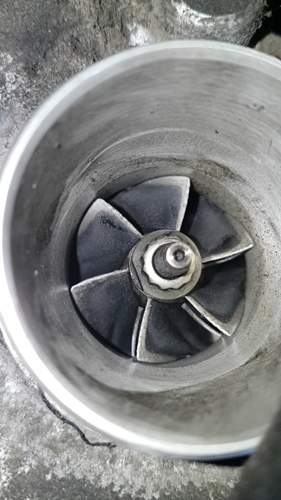

Zudem noch ein weiteres Thema. Notlauf. Bei ca 120 kmh wenn ich stärker Gas gebe, geht er oft in den Notlauf. Wenn ich langsam Gas gebe, zieht er eigentlich bis Topspeed.
Deswegen hatte ich eine Suche gestartet und das mit der Drosselklappe entdeckt. Liegt da ein zusammenhang?
Nebenbei, Turbo kontrolliert, Guter Zustand.

Zum Thema Notlauf: Dein Steuergerät kennt die Antwort, du musst nur fragen (auslesen).
Gehe aber von "regelgrenze überschritten" aus, was bedeutet das dein Lader sich verabschiedet.

Habe den Turbo mir angeschaut. das Turbinenrad hat kein Spiel. Übermengen an Öl oder ähnlich ist auch nicht vorhanden.
Ein Freund hat ausgelesen aber kein Fehler wurde ihm angezeigt.

Es macht nicht die Turbine Probleme, viel mehr die VTG fängt an zu klemmen. Wenn aber kein Fehler abgelegt wird, sollte das Problem wo anders sein.
Da alles vom Steuergerät überwacht wird aber kein Fehler abgespeichert ist, wird die Suche schwierig.

Habe bzgl. Unterdruckdose am Turbo (Wastegate/VTG) mit dem schlauch unterdeuck aufgebaut und gesehen wie der Stängel nach oben gezogen wird. Zwar nicht so stark aber er ging hoch.
Hatte den Druckwandler gewechselt weil manchmal sieht es aus wenn ein Kollege Gas gibt und ich mir den VTG anschaue als wenn er nichts macht. Manchmal merkt man ein zucken aber meistens nicht.
Schlauch welcher dahin geht auch geprüft.
Weiß ehrlich nicht weiter.

Werkstatt hat ausgelesen (mit professionellen Auslesegerät, im gegensatz zu dem von meinem Kollegen). Fehler: 462D "Ladedruckregelung: Regelgrenze überschritten".

Jetzt könnte man noch mit einer Vakuumpumpe mit Manometer die VTG prüfen. Ich glaube die Dose sollte bei ca. 0,8 bar unterdruck am Anschlag sein. Beim abziehen vom Schlauch sollte sie wieder sofort zurück gehen. Das ganze bei kaltem und warmen Motor testen.
