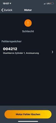

Hab mal eine Frage: Laut Fehlerspeicher ist bei mir eine Glühkerze defekt und beim Kaltstart bei Minusgraden ruckelt er für ein paar Sekunden. Anspringen tut er aber problemlos.
Ist es jetzt unbedingt notwendig, die Glühkerze (bzw. gleich alle 6) zu tauschen? Kann mehr kaputt gehen, wenn man die nicht gleich tauscht, sondern einfach so weiterfährt bzw. welche Auswirkungen hätte das?

Spass beiseite, die Glühkerzen sind "nachglühfähig" und glühen bis zu einer Motortemperatur von ca. 65° nach. Das tun sie um den kalten Motor runder laufen zu lassen. Ob du sie jetzt sofort tauschst oder später, das liegt an dir. Schwierigkeiten könntest du bekommen, falls die Aussentemperaturen noch weiter sinken und du u.U. mehrmals "orgeln" musst bis der Motor anspringt (was sich in diesem Fall negativ auf die Batterie auswirken wurde).
ich würde sie so schnell wie möglich tauschen.

Beim Steuergerät muss man auf den hinterlegten Fehler achten und welche Kerze(n) betroffen sind.
Ist nur die Kerze defekt (kann man ausmessen) reicht ggf. Kerzenwechsel, ist die Ansteuerung der Kerzen angezeigt, ist die zugehörige Endstufe in den Wicken.

Da laut Fehlerspeicher tatsächlich im Moment nur eine Kerze defekt ist und auch das Steuergerät in Ordnung sein dürfte, werde ich wohl noch auf ein paar wärmere Tage warten!

Willst den Wagen länger fahren dann mach es mit. Bei mir war eine Glühkerze im Speicher. Alle 6 getauscht... und was war? Kerze stand immer noch im Speicher. Also musste das Steuergerät getauscht werden. Ist ne fummel Arbeit ohne die Brücke runter zu nehmen

Bei mir standen auch damals 2 Glühkerzen im Fehlerspeicher ,habe alle beide getauscht ohne das Steuergerät zu wechseln.Später Fehlerspeicher ausgelesen und dann stand nur noch 1 Glühkerze drin.Ist mir nichts anderes übrig geblieben ausser das Steuergerät wieder zu wechseln,also wieder Ansaugbrücke runter und Steuergerät eingebaut.
Bis jetzt ist endlich Ruhe.Auch wenn man die Ansaugbrücke runtermacht ist es eine Fummel Arbeit,hab an der Rechten Hand eine Narbe weil ich irgendwo hängen geblieben bin weil alles ziemlich Eng ist.Gut meine Hände sind auch nicht gerade die kleinsten :)
Deswegen würde ich mich nicht auf das Steuergerät verlassen auch wenn nur 1 Kerze als Defekt angezeigt wird,am besten gleich alles Tauschen.
