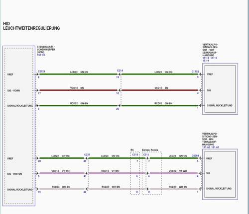

kurz zu meinem Auto:
Ford Focus Mk3 Facelift (2015) mit Bi Xenon Schweinwerfern
Seit ein paar Wochen funktioniert die automatische Leuchtweitenregulierung nicht mehr.
Laut ForScan: Höhensensor vorne links, Kurzschluss im Stromkreis an Masse oder Unterbrechung (siehe Anhang).
Weiß jemand von euch, wo genau ich den Sensor finden kann?
Andere Gründe für den Fehler, außer Höhensensor bzw. Verkabelung, kann es ja nicht geben, oder?

Auf dem zweiten Bild im Anhang auch die Einbaupositionen. Leider konnten die mir nicht sagen, wo sich genau der Sensor befindet. Wenn der an einer zugänglichen Stelle ist, könnte ich ihn selber tauschen.

Der vordere Höhensensor sitzt am Querlenker. Vorne links,sagt FORScan ja schon. Im Radhaus,mit einer kleinen Stange verbunden mit dem Querlenker. Der Fehlercode sagt ja schon was los ist. Entweder Kabelstrang bis zum HCM defekt, Stecker nicht drauf. Oder Sensor defekt. Er hat üblicherweise 5 Volt Spannungsversorgung und Masse und Signal zum HCM. Im Datalogger des HCM kann man den Höhenwert sich ja anzeigen lassen, vorne und hinten. Muss sich verändern wenn das Fahrzeug ein oder ausfedert.

Das Messen der Verkabelung ist garnicht so schwer. Wenn man den Schaltplan hat, Erfahrungen in Fahrzeug Elektrik, und das passende Multimeter, Prüfspitzen usw.
Das HCM sitzt links in der Armaturentafel. Aber das ist äußerst selten defekt. Eher Verkabelung von Marder im Radhaus weggefressen,oder Kabel beschädigt, oder wirklich Sensor intern defekt. Aber zuerst prüft man bei Zündung an, am 3 poligen Stecker des Höhensensor die Spannungsversorgung und Signal,Prüfspannung.

Ja natürlich. Bestimmt eine Warnmeldung Störung Beleuchtung und einen Fehlercode im HCM kann es natürlich dann geben,wegen nicht plausibler Daten. Wenn hinten der Sensor sich verändert aber vorne nicht. Dann hat man aber einen anderen Fehlercode in Forscan. Es gibt ja tausende verschiedene Codes,und mehrere unterschiedliche Symptom Bytes und Status Bytes. Der Fehlercode ist ja nicht mehr nur 5 stellig, Cxxxx, sondern immer wichtiger werden die beiden 2 stelligen Bytes dahinter. Für die richtige Diagnose.
