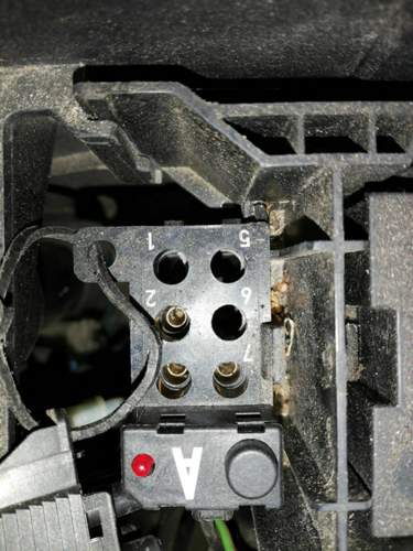

Moin, wenn Du einen "GLE" hast, könnte das Baujahr/Modelljahr also bis zu +/- Sommer 1995 liegen.
Also wäre zu erwarten, das die berühmte Blinkbox (Diagnosemöglichkeit) vorhanden ist ; --> hier <-- mal klicken zwecks "how to .... " ( km-Auslesen )

Den Kilometerstand kannst du selbst auslesen, dazu hat der Wagen neben dem waschwasserstutzen im motorraum die blinkbox.... die Anleitung geistert hier irgendwo herum, so aus dem Kopf weiß ich das jetzt gerade nicht....

Ich werde gleich mal fix runter huschen und schauen, ob ich den richtigen Kilometerstand rausfinde, dann wüsste ich ja wieder wie die Wartungsintervale liegen Und bin auf der sicheren Seite!Zitat:
