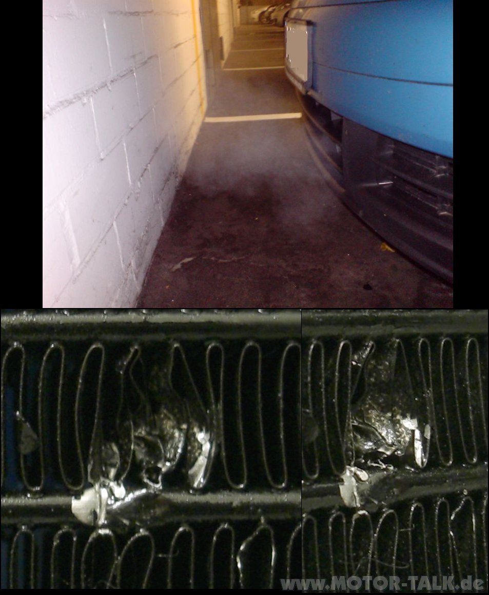

Hallo allerseits,
anfang dieser Woche hat es auch unseren knapp drei Monate alten Caddy erwischt. Nach dem Einparken war vorne ein verdächtiges Zischen zu hören (ich dachte erst an den Reifen), sah dann aber schnell eine Dampfwolke unter dem Nummernschild (siehe oberes Foto).
Erst war ich einigermaßen entspannt, da es sicher ein Garantiefall sein würde (wenn auch der 2. ...), dann kam die Diagnose Steinschlag -- und plötzlich kostete der Spaß 519 € + Leihwagen. :eek:
Die kurze Fahrt über die Stadtautobahn, auf der es passiert sein muss, war übrigens völlig unauffällig, keinerlei verdächtige Geräusche o.ä.
Auf den unteren Fotos ist die Stelle des Einschlags gut zu erkennen.
Ach ja, habe ich schon erwähnt, dass ich den Caddy vorher mit Lackschutzfolie bekleben lassen hatte? War ja klar dass dann sowas kommt. ;)
