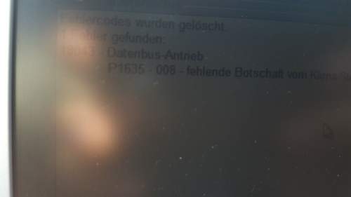

Hey, habe ein Problem mit meinem Dicken.
Seit 1 Woche geht das komplette Klimabedienteil nicht mehr also ist quasi TOT. Im FIS zeigt es eine Außentemperatur von -46°C an und der Lüfter vorne im Motorraum läuft auf Dauerlast. Habe mit VCDS ausgelesen und folgende Fehler sind im MotorSTG und im KomfortSTG:
MotorSTG:
005685 - Datenbus-Antrieb
P1635 - 000 - fehlende Botschaft vom Klima-Steuergerät
Umgebungsbedingungen:
Fehlerstatus: 01100000
Fehlerpriorität: 0
Fehlerhäufigkeit: 56
Verlernzähler: 255
Kilometerstand: 191021 km
Zeitangabe: 0
Datum: 2017.06.07
Zeit: 07:12:13
Drehzahl: 966 /min
Geschwindigkeit: 2.0 km/h
Last: 0.0 %
Spannung: 13.45 V
Binärwert: 00101100
Binärwert: 00000000
(keine Einheit): 16.0
KomfortSTG:
01320 - Steuergerät für Climatronic (J255)
004 - kein Signal/Kommunikation
Fehlerstatus: 01100100
Fehlerpriorität: 5
Fehlerhäufigkeit: 91
Verlernzähler: 24
Zeitangabe: 0
Datum: 2017.06.07
Zeit: 07:12:19
ins KlimaSTG komme ich nicht rein. Habe bereits ein gebrauchtes Klimabedienteil bei eBay gekauft und eingebaut aber auch das ist ohne Funktion.
Was könnte das noch sein?? Brauche Dringend Hilfe!!
mfg
Nico

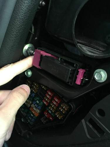

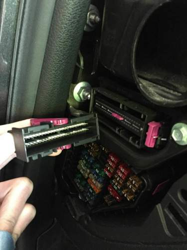

Also hab nun geschaut es kommt nur an 2 Steckern Strom an! Siehe Bilder! Ebenso woran kann es liegen dass es diese -45° anzeigt? Beim fahren nach einer Zeit geht es wieder in den Normalbereich. Und der Lüfter im Motorraum dreht sofort nach start auf 100% dauerhaft.
Whatsapp-image-2017-06-16-at-23-33-48
Whatsapp-image-2017-06-16-at-23-33-49
Whatsapp-image-2017-06-16-at-23-33-49-1
11,52V - Erstmal muss für ausreichend Spannung gesorgt werden. Entweder stimmt etwas mit einem Massepunkt nicht oder die Batterie ist platt. Das wären jetzt meine Vermutungen.
