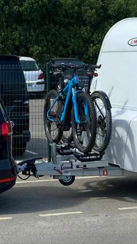

ich habe seit März den Enduro BC260 (in schwarz) auf der Deichsel. Ideal für meine zwei E-Bikes (130cm), davon eins mit sehr breiten Reifen. Ideal ist der Träger auch deshalb weil er sich, auch mit den E-Bikes drauf, ca. 30cm nach vorne ziehen lässt. Hatte ich bei Obelink gekauft.

Wärst du so freundlich und kannst mir die Breite deiner Reifen mal durchgeben.
So wäre evtl schon eine Lösung / Variante in sicht.

Reifen sind 6cm breit. Es passen aber auch etwas grobstolligere Reifen drauf.
