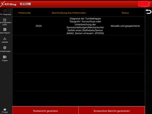

So, kleines Update!
Heute Nachmittag hat ein Freund mit Idiag mit Mercedessoftware noch Zeit gehabt und meinen Wagen ausgelesen. Mit diesem Programm wurde der Fehler 0524 ausgelesen:
„Diagnose der Tumbleklappe „Saugrohr“ Kurzschluss oder Unterbrechung der Sensorenleitungen / Mechanischer Defekt eines Stellhebels /Sensor defekt, Sensor erneuern (P 2005)“, siehe auch beigefügten Screenshot.
Der Fehler läßt sich löschen, kommt aber nach kurzer Fahrstrecke wieder.
Ich möchte noch ergänzen, daß zu keiner Zeit die Motordiagnosewarnleuchte leuchtete, auch nicht bei der Dekra. Die war das letzte Mal beim defekten Thermostat vor 2 Jahren an (außer natürlich zur Kontrolle beim einschalten der Zündung).
Die Hebelage hatte ich kontrolliert, ist in Ordnung. Wo sitzt denn der Sensor? Auf der Rückseite des Saugrohrs Richtung Motortrennwand zur Fahrgastzelle? An ihm würde ich zuallererst mögliche Steckkontakte und Kabel überprüfen wollen.

Vielleicht kann man mit dem Idiag auch einen Stellgliedtest machen, sodass man sehen kann, ob sich die Klappen überhaupt bewegen.
Achim
Sind das jetzt die gleichen Fehler nur unter anderen Codes angezeigt und wenn ja was würde rauskommen wenn man jetzt mal noch mit einer SD auslesen würde?
