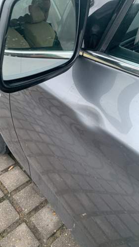

leider übersah ich beim ausparken eine Pfosten mit so ner Kugel oben drauf, das Missgeschick kann man in dem Foto begutachten.
Kann mit jemand eine guten Beulendoktor im Nürnberger Raum empfehlen? Was muss man kostentechnisch für so ne Ausbesserung 0blicherweise hinblättern? Muss bei solch einem Schaden lackiert werden?

Ärgerlich sowas. Da musst du aber nichts lackieren lassen. Guter Beulendoc richtet das wieder. Leider im Raum Nürnberg kenne ich keinen. Ich hab einen an der Hand der würde dafür zwischen 50€-100€ nehmen. 30 min Arbeit Max.

Ok danke für die Einschätzung, von einem Dellendoktor erhielt ich soeben eine Info dass er das nicht übernehmen könnte da an der Kante, müsse zwingend lackiert werden…
M.W. sind die Türen aus Alu, da ist (gerade direkt auf der Kontur/dem 'Falz';) ganz schwierig zu arbeiten, weil das weich ist und im Gegensatz zu Stahlblech keine Tendenz hat, in die ursprüngliche Form zurückzufedern.
Ich glaube da wird es schwer einen "smart-repair"-Anbieter/Dellendrücker zu finden der sich das zutraut und dann auch hinbekommt.
Das wird eher klassische Karosseriearbeit mit lackieren.
Deutschuss so ab 500€.

Ok Leute muss meine Aussage revidieren. Ihr hattet recht. Hab eben das Bild meinem Spezi geschickt. Er meint auch das es fast unmöglich ist da was vernünftiges zu machen....
Grüße Alexis
Jo. Alu ist schon in der Fläche Mist, auf dem Falz geht da nix. Das wäre auch bei Stahlblech 'tricky'.
Karroseriearbeit, Flächenausgleich, Lackieren, so sieht das hier aus. Wird auch nicht einfach an der Stelle.

Inzwischen nahm ich Kontakt auf zu einigen Betrieben hier aus der Region. Die meisten würden richten, spachteln und lackieren, Kosten hierfür ca 350-400€. Ein Betrieb würde versuchen die Beule rauszudrücken und falls das nicht klappt spachteln und lackieren. Ein Betrieb würde es sich zutrauen die Tür zu richten, jedoch wäre der Aufwand beträchtlich und die Türe müsste evtl. komplett ausgebaut werden, Kosten ca 300-600€, die würden sich das vorher noch anschauen wollen und vllt eine genauere Angabe machen.
Zu einem Betrieb hier aus der Region fahre ich morgen früh hin, evtl geht da auch was ohne lackieren zu müssen. Erhielt jedoch auch die Info dass das sehr aufwändig würde.
Ich würde dazu tendieren einen Dellenprofi ranzulassen, auch wenn das aufwändig würde. Davon erhoffe ich mir das beste Ergebnis, bei Lackierarbeiten bin ich skeptisch ob das dauerhaft passt und ob die den Farbton treffen, dann ist noch die Frage welchen Bereich man lackieren lässt und und und.
Da ich aber kein Profi bin lasse ich mich gerne hier von euch eines besseren belehren.
