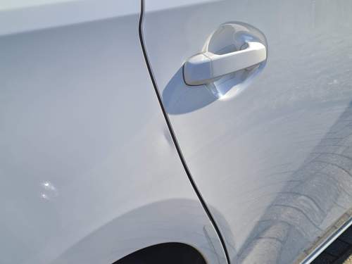

Ich brauche die Meinung der Leute, ob ich eine lackierfreie Dellenentfernung durchführen kann.
Ich brauche einen Kostenvoranschlag oder eine Schätzung, wie viel es kostet, eine Dellenentfernung ohne Lackierung durchzuführen. Beigefügt sind die Bilder. Vielen Dank für die Hilfe. Ich suche eine Karosseriewerkstatt im Raum Karlsruhe, Stuttgart und Mannheim.

danke für die Antwort. Meine Hauptfrage ist, ist es möglich, diesen Schaden ohne Neulackierung zu reparieren? Ich habe noch keine Werkstatt gefunden, die das kann.
Frag einen Dellendoktor, der kann dir das sagen. Hier aus der Ferne anhand von Fotos ist das schlecht zu sagen. Aber die kriegen schon einiges hin. Einfach hinfahren, die reißen dir nicht den Kopf ab. :)
Ein guter Dellendoc bekommt das raus
Aber nicht für 80€
Zum Ziehen mittels Klebetechnik ist die Delle zu schmal, auch sind hier die benötigten Kräfte bei so einer eng verformten Delle zu hoch, da reißt der Pin direkt ab beim Ziehen.
Rausdrücken kann man solche Dellen, es wird aber an der Stelle sehr wahrscheinlich zu wenig Platz dafür da sein.
Eine andere Möglichkeit ist das Ziehverfahren mit der Punktschweißpistole mittels Spotter. Ob das in so einem Fall angewendet werden kann, kann Dir nur eine gute Karosseriewerkstatt sagen, die sich darauf spezialisiert hat.

Mit einem Spotter wird das gut funktionieren, nur ist es dann eben so, das man nachlackieren muss, was der TE ja vermeiden will.
Ich habe die gleiche Delle in der Türe unten! Laut einem Fachmann könnte man durch Ziehen und Drücken Besserung bekommen, aber weggehen tut das nicht ganz, weil das eine schmale und lange Delle ist. Nur Lackierung der unteren Hälfte in meiner türe wäre möglich oder ganze Türe, habs letzendlich gelassen, da ich den wagen eh verkaufe
So einfach wird das nicht rauszubekommen, die Delle ist Tief und spitz zugehend und hat damit eine ziemliche Knickkante. Das Vorgehen kann dir nur eine Werkstatt sagen. Tante Google sollte für eine Suche nützlich sein. Was macht denn deine Werkstatt deines Vertrauens?

Oh, ist das jetzt schon ein schwieriger Spezialfall?
Ich brauche dafür mit einem Spotter vielleicht 10 Minuten, und nein, auf so eine Pillepalle muß ein Karosseriebetrieb nicht spezialisiert sein, das ist einfachstes Handwerk.

ein guter Dellentechniker bekommt die Delle wieder raus. Die Kosten liegen bei ca 300€.
