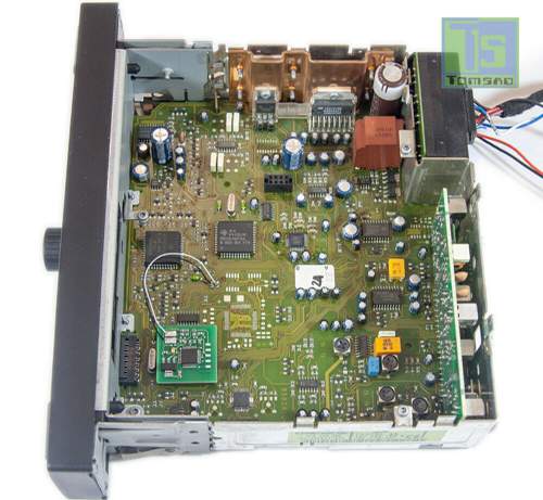

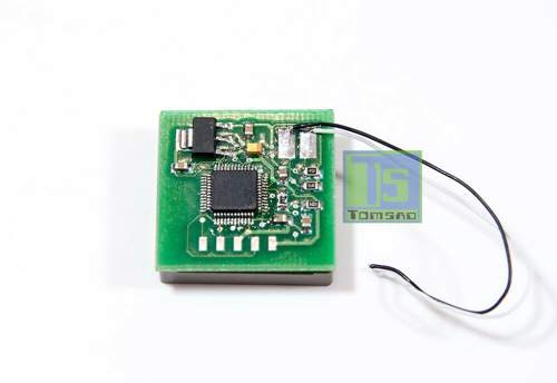

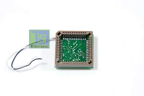

Moin ich wollte mal kurzes update geben,
habe mir ein Concert I gekauft was natürlich defekt war (EPROM) habe mir aus Polen nen aufsteck EPROM geholt von der FA. tomsad Umbau war leicht und es funzt einwandfrei!
Also jetzt bin ich echt zufrieden mit dem Klang das ist jetzt der Hammer selbst bass im - Bereich wummst schon gut ! Das ist ein unterschied wie Tag ind Nacht!
