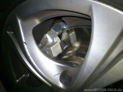

mein vater fährt eine E-Klasse aus 2000 (E200CDI). Hinten waren schon immer die Bremsscheiben und alles drum herum wie verrückt am rosten. Nun sind die Bremssattel ziemlich verrostet (siehe foto).
ich wollte zum ersten mal die scheiben hinten wechseln, allerdings bekomme ich den stift nicht rausgeschlagen. ich vermute, er hat sich mit dem sattel durch den rost vereint hat. frage an leute die ahnung von sowas haben (bitte keine vermutungen die bringen niemanden weiter). ist es "normal" dass ein bremssattel so rostet, bisschen abschleifen und alles ist in ordnung oder soll ich einen neuen kaufen. ich persönlich würde am liebsten einen neuen kaufen aber wollte fragen, kann ja sein dass sowas öfter vorkommt...das bremspedal ist seit jahren auch etwas träger geworden. also es bremst und räder blockieren aber es ist nicht so feinfühlig wie wo der wagen neu war. da konnte man durchtreten wie durch luft und der wagen ging voll in die eisen. bremsflüssigkeit etc wurde schon paar mal gewechselt. kann es am rost liegen?
übrigens ist an einer stelle der rost so weit rausgewandert, dass er über dem belag an der scheibe sch

Wer schon solche Fragen stellt wie Du: "Soll ich die Bremssättel wechseln?"
Der sollte besser lieber die Finger von den Bremsen lassen und die Bremsenreparaturen einem Fachmann überlassen. :)
Jeder halbwegs informierte Schrauber würde den Bremssattel verbaut lassen.
Warum soll der Sattel wegen ein bisschen Oberflächenrost an Funktion einbüsen? Das ist Gusseisen, das dauert jahrzehnte, bis der mal durchgerostet ist!
Solange die Manschetten dicht sind und die Kolben nicht fest sind kannst du die Sättel drin lassen!
Der Oberflächenrost lässt sich mit einem minimum an handwerklichem Geschick entfernen.
Die Scheiben und Beläge müssen neu....keine Frage, jedoch auch gleich die Handbremsbeläge auf Risse und Rost überprüfen.
Aber sobald die Bremsscheiben bzw. Handbremsbeläge runter müssen, empfehle ich jedem Hobbyschrauber ohne Erfahrung einen Fachmann zu Rate zu ziehen, denn dann wirds schwieriger (Federn einhängen, Grundeinstellung vornehmen)
Sonst sehe ich schon bald einen neuen Thread kommen: "Bekomme Bremsscheiben nicht runter":)

Hallo Chriso , Scheibe und Sattel sehen furchtbar aus . Würde beide erneuern (und natürlich die Beläge ). Der Bremsschlauch sieht noch ganz gut aus . Wie sehen die Bremsleitungen aus , wenn du schon mal bei den Bremsen bist ?

Mit neuen Sätteln und Scheiben/Klötzen bist Du sicher gut beraten.
Was die neuen Teile betrifft:
Ich nütze die Gelegenheit des Radwechsels nach dem Winter (ein schönes warmes Wochenende), alles aus dem Radkasten Erreichbare zu säubern (Kärcher), die rostigen Stellen mit Bürste und/oder Schleifpapier zu behandeln, mit Brunox (Rostumwandler) 2x einzusprühen und anschließend mit Wachs zu versiegeln, auch die Bremszangen (siehe Bilder vom Mercedes).
In die Gleitflächen der Klötze kommt am Ende noch ein bisschen Kupferpaste.
Der Aufwand ist geringfügig (Halber Samstag), das Ergebnis dauerhaft und so sieht z. B. auch mein Passat nach 21 Jahren und 260T km aus wie auf den Bildern meines Dicken.

Du schreibst, dass das Auto nachbremst.
Also sind die Bremskolben stark angerostet.
Dein Vater fährt wohl sehr wenig?
Sind bei Deinen Sätteln neue Kolben dabei?
Generell finde ich es fragwürdig, bei einem 250 km/h schnellen Auto "günstige" Bremsen zu verbauen...
Greets, Stefan
