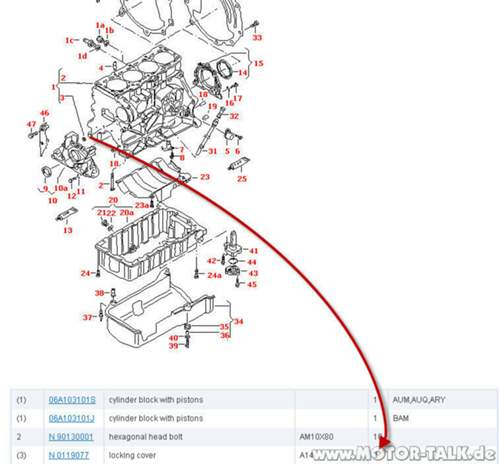

Komm grad aus der Motorschmiede, leck Arsch ist der am Fluchen wie'n Rohrspatz.
5 Mal in der Waschmaschine, 3 mal gespült und jeden einzelenen Kanal mit maximalem Nachdruck geblasen, bis nix mehr gekommen ist (also Ihr kennt das ja, von Mutti daheim :p )
Also bis nix mehr an Sand kam, ->vom Glasstrahlen<- natürlich. (Block wurde ja 2 mal glasgestrahlt bis er sauber war.)
Nur musste der auch die kleinen Deckelchen rechts & links vom Hauptölkanal rausholen (funktioniert in dem man Sie durchstösst) auch in diesem Kanal war Sand drin.
Problem:Ich find die konkret-scheisendreck Teilenummer nicht, son Kack. Gibt's diese Deckel nicht zu kaufen beim :)
Kann mal bitte wer den ETka oder den Etos anwerfen und mir ne TN googeln?
Aber der Block sieht jetzt schon endgeil aus. Wie neu, das wird was. Nächste Woch' is Montage.

Könnt das sein dass diese TN hier passt beim EV Block ? (link)
http://home.arcor.de/schorsch9999/verschlussdeckel.htm
Sieht optisch von der Größe aus wie meine Deckelchen
das isser oder?
http://x1-autoteile.de/index.php?id=0&search_string=07537
Meiner hat nen Durchmesser von 14mm hierbei steht 16mm, diese fehlenden 2mm, können die vom zusammenstauchen kommen(da meine verbaut waren)
Oder gibt es auch 14mm Deckel?
Schau mal hier, isser da drauf? Ich find ihn nicht ;)
Unbenannt
Falls du Position 10 meinst: N 011 907 7
Position 15:  059 103 113ist aber entfallen...
yo, nr. 10 suche ich zwei mal... 14mm Deckel
N0119077 sagst du ? ich hab hier nur N0119033 gefunden.

Ich glaub dann eher dass das Teil Nummer N0119077 (offensichtlich ein Skoda Ersatzeil) der 14mm Deckel ist.
Wenn manN0119077 googelt kommen (außer einem deutschen Treffer) lückenlos Russenseiten (klickt mal)
Kann mir nicht vorstellen dass VW solch ein ET vom Motor ersatzlos streicht, sorry beim besten Willen nicht.
edit: Anhang: Das isses doch ? Oder A 14 heisst das bei VW Durchmesser 14, ja oder ?
30-09-2011-18-28-17
hier di entwarnung.
N011 907 7 gibts noch
ist 14mm
