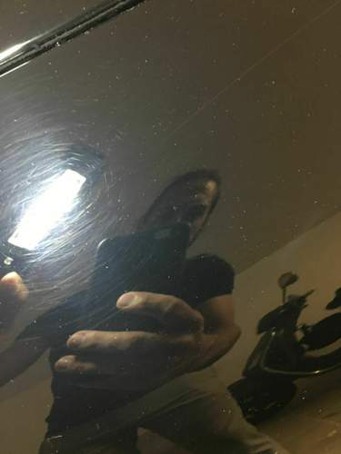

Hier sind ein paar Bilder vom Lack mit einer hellen Lampe darüber. Wie gesagt sind es dir "Wirbel" im Lack. Außerdem die typischen Kratzer hinter dem Türgriff.
Bin gespannt auf eure Vorschläge! (selbst polieren ja/nein? & "Shoppingliste" für Wagenpflege)
Vielen Dank und Lieben Gruß aus Berlin!

Das kannst du selber machen. Die reine Politur ist aber nicht an einem Nachmittag erledigt.
Wenn man sich mit der Fahrzeugpflege beschäftigt und dabei bleiben will ist die Rechnung ganz einfach. Am Anfang stehen höhere Anschaffungskosten Maschine, Pads, Politur, reichlich MFT, Wachs usw., aber mit dem Euipment kannst du das Auto einige Male Aufbereiten und kaufst mal ein Wachs und Politur nach oder gönnst dir mal ein paar Kleinigkeiten zwischendurch. Die einzelne Aufbereitung bewegt sich dann in sehr günstigem Rahmen. Eine Top Aufbereitung beim Profi kostet dagegen einmal richtig und das Geld ist weg.
Mach nur nicht den Fehler und erwarte von deiner ersten Aufbereitung ein hundertprozentiges Ergebnis. Sieh es als Lernphase und du wirst mit jedem Mal besser.
Unischwarz, die Königsdisziplin. Man sieht jede Kleinigkeit, schön aufbereitet gibt es fast nichts edleres. Meine persönliche Meinung bzgl des zu wählenden "Last Step Product" geht ganz klar in Richtung Wachs. Vor allem da das Auto nur saisonal und wohl meistens bei schönem Wetter fahren wirst.
Martin hat dir ja bereits alles wichtige zum Thema Vergabe genannt. Jetzt musst du entscheiden wofür du dein Geld ausgeben möchtest. Gut ist, daß du zumindest gedanklich in der richtigen Preisregion gedacht hast und keine Aufbereitung für 150€ im Kopf hattest. Der Großteil an Zeit und Kosten wird bei der Fremdvergabe für das aufbereiten, sprich die Defektkorrektur durch polieren in Anspruch genommen.
Für das Geld kannst du ganz viele tolle Sachen kaufen, welche du eben oft einsetzen kannst. Macht aber nur Sinn, wenn du dich mit dem Thema intensiver auseinandersetzen möchtest.
Noch etwas, auf Unischwarz kommen selbst bei schonenster 2-Eimer-Wäsche (Vorreinigung ist das A und O) die feinen Haarlinien Kratzer schneller als dir lieb sein wird. Je nach Anspruch, ist eine erneute Politur schon nach einem Jahr wieder notwendig.
