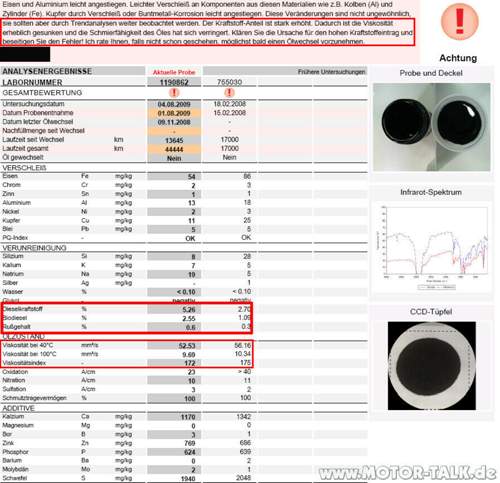

Nachdem ich seit einer ersten Motorölanalyse weiß , dass unser T5, 130 PS TDI mit DPF, EZ 6/2007, zur Motorölverdünnung neigt, habe ich jetzt eine neue Analyse machen lassen. Mit einem deprimierenden Ergebnis: Die Dieseleinlagerung wird immer schlimmer. Das Motoröl war 13.645 Kilometer im Einsatz, als ich die Ölprobe gezogen habe. Unser T5 wird fast nur Langstrecke gefahren, ganz wenig Kurzstrecke/Großstadtverkehr. Und trotzdem betrug der Dieselanteil sagenhafte 5,26 Prozent; Bio-Diesel wurden 2,55 Prozent im Motoröl gemessen. Dementsprechend deutlich fiel die Empfehlung des Prüfers aus:
"Eisen und Aluminium leicht angestiegen. Leichter Verschleiß an Komponenten aus diesen Materialien wie z.B. Kolben (Al) und Zylinder (Fe). Kupfer durch Verschleiß oder Buntmetall-Korrosion leicht angestiegen. Diese Veränderungen sind nicht ungewöhnlich, sie sollten aber durch Trendanalysen weiter beobachtet werden. Der Kraftstoff-Anteil ist stark erhöht. Dadurch ist die Viskosität erheblich gesunken und die Schmierfähigkeit des Öles hat sich verringert. Klären Sie die Ursache für den hohen Kraftstoffeintrag und beseitigen Sie den Fehler! Ich rate Ihnen, falls nicht schon geschehen, möglichst bald einen Ölwechsel vorzunehmen."
Schöne Bescherung. Bei der ersten Analyse waren es nach 17.000 Kilometer Laufzeit 2,7 Prozent, die Motoröldverdünnung wurde also schlimmer.
Die Gesamtlaufleistung unseres T5 beträgt derzeit etwas über 44.000 Km.
Oelprobe

Hast du mal bei VW prüfen lassen ob der Softwarestand vom Motorsteuergerät aktuell ist ?
Das könnte nämlich auch der Grund dafür sein da das Steuergerät u.U. während der Regenaration zu viel Kraftstoff einspritzt.

Das alte 10W40 Öl würde ich nicht empfehlen, hier ist die Kraftstoffaufnahmekapazität noch nicht an den DPF angepasst. :rolleyes:
Nach dem Softwareupdate ist der Dieseleintrag noch schlimmer geworden.
Seit der Insp. im Januar ist der Ölstand um ca. 0,5 Liter gestiegen.
Auch durch 1000 Autobahnfahrt wurde der Diesel nicht ausgedampft.
Mit der alten Software war das noch möglich.
