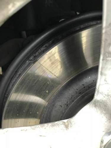

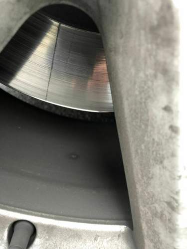

So sehen meine aus. Dank @Konvi habe ich meinen Freundlichen gefragt. Es wurde gesehen und soll ab 15 Tkm getauscht werden wenn ich nicht bereits vorher Beeinträchtigungen merke bzw. Beanstande.
Stand Foto rd. 13 Tkm.
Werden jetzt bei allen die Bremsen bei 15tkm gewechselt oder nur in deinem konkreten Fall?
Bemerkt hatten die das bei 10 Tkm und beanstandet. Laut meinem soll Audi angewiesen haben das die Bremsen frühestens mit 15 Tkm getauscht werden soll wenn der Kunde keine Beanstandung tätigt. Da ich keinerlei Beeinträchtigung habe warum auch nicht. Muss ja nicht unnötig Sachen machen und ohne Konvi hätte ich das selber gar nicht so schnell bemerkt...
Bei mir hatten die im Stadverkehr gequietscht. Daraufhin habe ich beim Felgenputzen mal etwas genauer hingeschaut und "eine Krise" bekommen .
Das quietschen hatte ich nur die ersten 4 oder 5 Tkm und mir nichts bei gedacht ... (meine Frau sagt ich denke eh wenig)
Edit: hinten sind sie doch ok... denke ich?

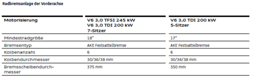

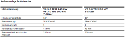

Ich finde den Durchmesser der Bremsscheiben etwas klein ob vorne oder hinten .....
...optisch wegen 22 Zoll?
Mit 20 Zoll wirkt es anders...
Edit: sehr viel anders.. wie ich finde.
