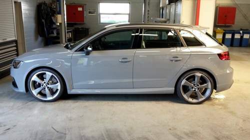

Sieht gut aus! Gefällt mir! Hast du die
Mischbereifung
, also vorn 255er Reifen ? Macht ja 0,5cm aus, oder ? Sprich, 10er oder 5er platten. Oder kommt der Reifen mit 255er nicht weiter raus ? Geht mehr nach innen ?
@dfiermann schrieb am 20. Oktober 2015 um 23:09:49 Uhr:
Hier mein Betrag zum Thema Spurverbreiterung:
http://www.motor-talk.de/forum/audi-rs3-t3798314.html?highlight&page=778#post44776983
Mittlerweile haben Federn und auch die Spacer ein Gutachten für den RS3.
So ganz blick ich da nicht durch.... in der Beschreibung steht, dass die Federn eine Tieferlegung um bis zu 20 mm bringen. Die sind aber auch für den normalen A3 geeigent, also müssten die 20 mm doch auch vom normalen A3 ausgehen. Wenn der RS3 aber schon von Haus aus erheblich tiefer ist, da bringen doch die Federn nichts?
Wo ist da mein Denkfehler?
Sieht gut aus! Gefällt mir! Hast du die Mischbereifung, also vorn 255er Reifen ? Macht ja 0,5cm aus, oder ? Sprich, 10er oder 5er platten. Oder kommt der Reifen mit 255er nicht weiter raus ? Geht mehr nach innen ?
Nein, der RS3 hat rundum 235er Reifenbreite auf der 8J x 19 Originalfelge.
Mit den 10er Platten steht die VA und auch die HA satt im Rad-Haus.
Ob der 255er auf Originalfelge dann mehr nach außen steht, kann ich leider nicht sagen.
Es gibt RS3 auf denen sind rundum 255er auf einer 8.5J x 19 Felge ohne Spurverbreiterung montiert, das sieht schon so aus, als wären die weiter außen.
