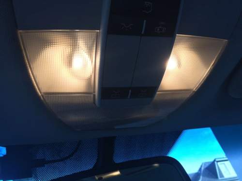

Hier mal das Video von der Dämmerungsfunktion oder wie man es auch immer nennen will. Zündung ist aus, Fahrertür ist offen und ich decke mit der Hand lediglich den Regen/Lichtsensor ab.
https://youtu.be/mXf76MqYZNM
Im Bild sieht man die Leseleuchten, nicht das die mit der Innenbeleuchtung verwechselt wurden und wirklich nur ne Lampe defekt ist?

Habs gerade noch was dazu gefügt. Guck dir meinen Beitrag noch mal an. Hast du evtl keinen Lichtsensor?
Es geht um das Innenraumlicht, Schlaumeier, und das scheint defekt.
Also Soffitte tauschen. Dein Bild ist nicht relevant, da es das Leselicht zeigt.
Meines Wissen haben alle 169 einen Lichtsensor.
Und ja ich meine auch die Einstiegsbeleuchtung, welche angeht, wenn man die Tür öffnet und nicht die Lesebeleuchtung. Die ist ja auch extra geschaltet und geht meine ich auch gar nicht ohne steckenden Schlüssel.
