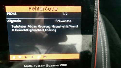

- Die MKL leuchtet. Und natürlich schleppt er sich auch recht träge durch die Gegend. Kick-Down geht gar nicht. Bei meiner S-Klasse kannte ich das als Notlauf, öfters in Verbindung mit dem LMM. Gibt es diese Krankheit beim 211er auch? (Verkäufer meinte es läge am Bremslichtschalter hinter dem Bremspedal, aber da fehlt mir echt der Zusammenhang und macht für mich keinen Sinn)

Wegen MKL: Sollte dein billiges OBD Tool aber reichen da die nur bei Abgasrelevanten Fehlern angeht die standardisiert sind.

Mein billiges OBD Tool hat beim W220 gerade diesen relevanten Punkt auch komplett ausgelesen. Da konnte ich sehen welche Glühkerze eventuell defekt war oder ob der LMM den Geist aufgegeben hat.
Hier beim S211 komme ich jedoch gerade in das Menü für diese Dinge nicht rein. Das ärgert mich etwas und ich versuche mal mein Tool upzudaten, aber wenn es nicht ist, dann ist es eben nicht. Leider.

Klar, die Sache mit der MKL und dem Notlauf ist Mist, da bin ich schon am überlegen ob ich nicht auf Verdacht mal einen LMM besorge und einbaue.
Selbst wenn dann nicht daran gelegen hat, wer weiß wie alt der schon ist und sich ggf in nächster Zeit ohnehin verabschieden würde.
Oder gibt es Erfahrungsgemäß damit beim 211er so gut wie nie Probleme und ich sollte doch erst eine Diagnose abwarten?
Sobald ich mir dann etwas Zeit frei schaufeln kann, würde ich mich gerne mit euch beiden in Verbindung setzen. Und dann könnten wir ja mal schauen was der Wagen wirklich so verbirgt.
Teile tauschen ohne Diagnose ist schlichtweg Geldverschwendung. Mal ganz abgesehen von der Zeit, die du investierst. Raten bringt dich auch nicht weiter.
Ohne vernünftige Diagnose kommst du beim 211 nicht weit. Bei den älteren Fahrzeugen wäre das kein Thema, weil vieles mechanisch funktioniert. Aber bei der ganzen Elektronik?
Mir würde dir MKL Sorgen bereiten. So würde ich niemals rumfahren wollen.
