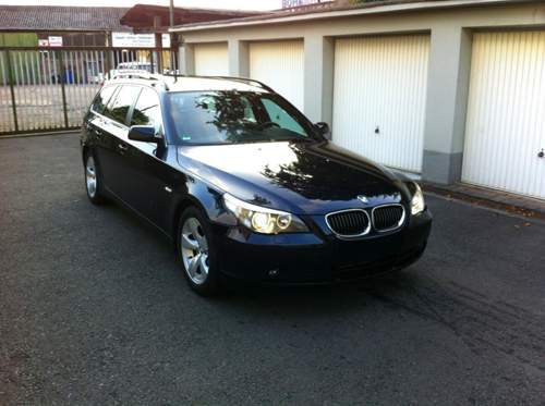

Hallo Forum!! Hallo Autobegeisterte!! :)
Wie vermutlich viele von euch arbeite ich gerne an meinem 5er. Ich pflege meinen Wagen gerne und führe auch kleinere Wartungsarbeiten durch. Mich würde mal interessieren, was ihr so macht und was so vor dem Sommer 2015 am 5er ansteht!
Hier mal meine Liste:
1. Panoramadachabflüsse hinten reinigen
2. Panoramadachabflüsse vorne reinigen
3. Abläufe Wasserkasten vorne reinigen
4. Dichtung Panoramadach pflegen
5. Panoramadach initialisieren
6. 2 neue Sommerreifen montieren
7. Ölwechsel samt Filter
8. Ölfiltergehäusedichtung wechseln
9. Fahrzeug auf die Bühne
10. Wagenheberaufnahme ersetzen
11. Unterboden Sichtkontrolle
12. Schraube Mikrofilterkasten ersetzen
13. Sommerräder reinigen und versiegeln
14. Sommerräder montieren
15. Filter Wischwasser reinigen
16. Bremsbeläge Hinterachse wechseln
17. Automatikgetriebeölwechsel ZF
18. Fahrzeug polieren
19. Fahrzeug 2x versiegeln
20. Autoteppiche reinigen und imprägnieren
21. Leder reinigen, färben, versiegeln und pflegen
22. Kunststoffteile reinigen und pflegen
23. Fenster reinigen
24. Motorraum reinigen
25. Flüssigkeiten überprüfen, ggf. nachfüllen

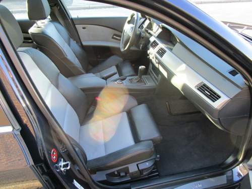

Themenstarteram 11. März 2015 um 19:19
Moin moin! :)
Habe heute mal das gute Wetter genutzt und den Wagen gewaschen und sauber gemacht.
Vor ein paar Tagen habe ich die Beläge an der Hinterachse gewechselt und dabei die Bälge gepflegt.
Die Führungsschienen des Panoramadachs habe ich grob gereinigt. Genug Fett ist noch drauf und neu initialisiert ist es auch.
Der E61 ist wirklich ein tolles Auto und macht mir Spaß!! :)
