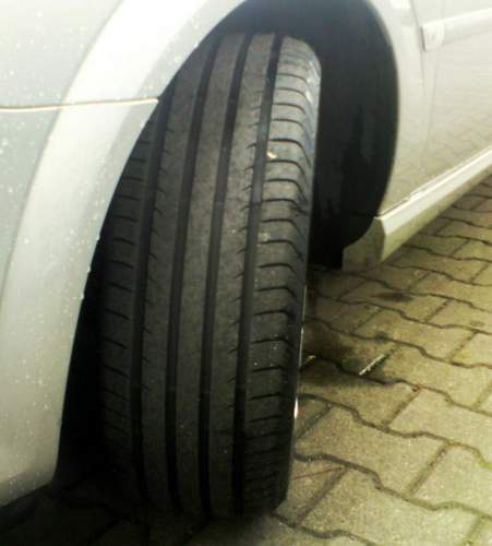

Hi
Ich fahre seit letztem Jahr die Vredestein Ultrac Cento 225 45 R17, das Profil dürfte eigentlich keinen Sägezahn bekommen und ich bin damit voll zufrieden.
Gruß André
