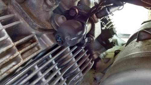

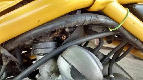

ein paar schläuche waren mit klebeband abgeklebt, aber da hat sonst nichts geleckt, außer bei einem ventil gucke etwas flüssigkeit raus. (zeige ich gleich auf nem foto)

Fluessigkeitsaustritt

Ich finde das Ding grund ehrlich, nichts übergeduscht/gereinigt. Das man bei einem 700 EUR kauf noch das ein oder andere Richten muss sollte klar sein.

und der gebraucht handel verkauft räder, bei denen es leckt und die reifen nicht mehr zu gebrauchen sind? und bei denen mit duct tape die schläuche abgeklebt sind ? :D
bei ihm zu hause hat er nichts verschönern wollen, aber die leute , die bei mobile und ebaykleinanzeigen reingestellen, sollen mal etwas genauer sein. die schreiben "guter bis sehr guter zustand" und erst auf nachfrage erfährt man, dass dies und jenes total verschlissen ist.

Ok, Reifen/Gabelwd würden evtl. neue kommen, Isolierband find ich nicht so ungewöhnlich findet man oft bei alten Motorrädern, wenn die orginal Schlauchschutzhüllen hinüber ist. Orginal sind ja auch kabelbäume teilweise mit Isolierband umwickelt. Bei meinem Mopped war auch jahrelang der Bremsschlauch, im Lenkerbereich mit Panzertape umwickelt, nachdem der spröde Schutzschlauch sich aufgelöst hat, hat nie einen TÜV Prüfer gestört.

zu dem Iso-Band: Ich bilde mir ein, meine hatte das auch getaped. Könnte sein das es ab Werk so muss. Aber natürlich nicht so aufgelöst. ;-)
