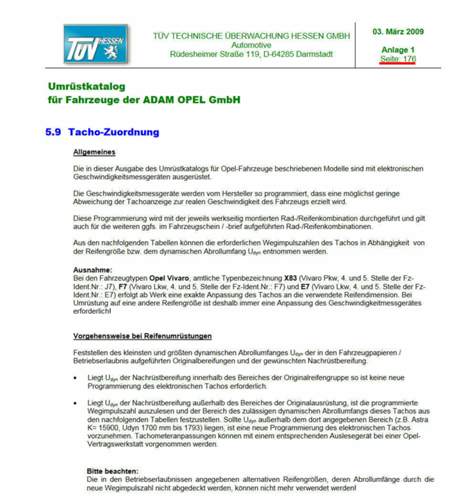

Zu dem Prüfer gehe ich auch mal. Die ABE von Borbet 17" ET 40 ist dann ja gefährlich eng. Seite 122 in der pdf ist sicher auch nur Quatsch.
https://www.opel-infos.de/media/downloads/umruestkatalog_2009-01.pdf
Sorry, in dem PE DE EF auf Seite EINS steht:
"Begutachtung nach § 19 Abs. 2 in Verbindung mit § 21 StVZO: Durch die vorgenommene Änderung erlischt die Betriebserlaubnis des Fahrzeuges! Für die Wiedererteilung ist eine Begutachtung gemäß § 19 StVZO Abs. 2. in Verbindung mit § 21 StVZO erforderlich! Nach der Durchführung der technischen Änderung ist das Fahrzeug unter Berufung der im Umrüstkatalog beschriebenen Möglichkeit unverzüglich einem amtlich anerkannten Sachverständigen oder Prüfer einer Technischen Prüfstelle vorzuführen."
Wenn ich das alles richtig verstehe ist die Eintragung sehr wohl erforderlich ansonsten erlicht die Betriebserlaubnis. Der Schaden der daraus entstehen kann ist erheblich gegenüber 70 Euro.

Unter 5.1 auf Seite 11 steht es doch beschrieben.
Ist eine Rad-/Reifenkombination die nicht im COC steht, ist es eintragungspflichtig.
