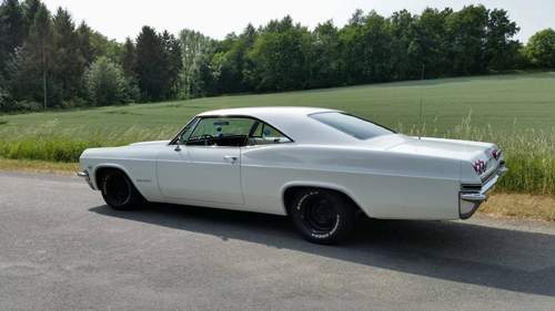

Hmm also als ich meine Chevelle gekauft hab war sie auch tiefer.Angeblich 4zoll aber das sind dann ja fast 10cm kann ich mir fast garnicht vorstellen!Ich habe ganz normale Federn drin und es sieht nicht so aus als ob noch mehr umgerüstet wurde.....
