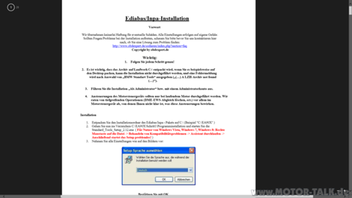

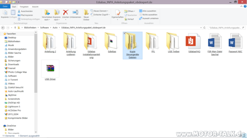

Klar geht das mit Kompatiblitätsmodus und wenn man Windows 7 oder 8 hat 64 BIT geht es auch.
Ich find es immer prima, wenn jemand schreibt "klar geht das auch".
Bei mir geht es nicht klar.
Das hab ich doch klar geschrieben, also bitte ich um Hilfe und nicht um unnütze Kommentare.
Folgender Status:
Nachdem ich die obige exe-Datei in einen Ordener von C: verschoben habe, war das "Behandeln von Kompatibilitätsproblemen" mittels Rechtsklick vorhanden und ich konnte es durchführen.
Am Ende diese Vorgangs wird nach einem Neustart gefragt, den ich auch gemacht habe.
Danach sollte die Datei Instprog.exe gestartet werden.
DIES IST NICHT MÖGLICH.
Auch mit dem obigen Trick ist es nicht möglich. Die exe startet NICHT.
Auf dem Desktop habe ich aber bereits 4 Icons: INPA, NCS-Expertentool, Tool32 und WinKFP.
Ist evtl. die obige Installation doch schon gelaufen?
Harry
@dreiliterSMG schrieb am 16. Januar 2013 um 05:58:04 Uhr:
Hallo
geht das nicht mit Windows 8 ?
meine hab 64 bit
Damit geht es auch. Muss das Programm dann einfach im Kompatibilitätsmodus laufen lassen. Muss man nur einmal einstellen
@Sportler-69 schrieb am 13. März 2015 um 01:43:53 Uhr:
Hallo
meine hab 64 bit
Damit geht es auch, der Kompatibilitätsmodus funktioniert definitiv mit INPA unter WIN 8.1 64 Bit. Muss man nur einmal einstellen:) Wenn es in diesem Modus nicht funktioniert machst Du entweder was falsch, hast ein fehlerhaftes Programm oder einen Fehler im System. Bilder im Anhang:)
