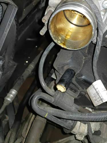

Ich habe mit dem Wagen meiner Frau, W168 BJ2003 mit derzeit 74.000km das Problem, dass wir seit längerem permanenten Kühlmittelverlust haben. Es hatte immer die gelbe Warnlampe aufgeleuchtet. Sobald diese kam habe ich Wasser nachgefüllt. Dann war das für 4 bis 8 Wochen wieder in Ordnung. Nun dachte ich mir, ich lasse das doch mal prüfen und bin in die NL gefahren. Nach 1,5 Stunden wurde mir dann gesagt, dass die Wasserpumpen ein Leck hat, dadurch die Kühlung nicht mehr effizient genug war und dadurch die Zylinderkopfdichtung bzw. der Zylinderkopf selbst einen Schaden erlitten hat. Dadurch würde nun das Wasser in den Motor gelangen. (Kann ich auch noch nachvollziehen, das mit dem Wasser, das mit der Überhitzung nicht, denn die rote Lampe gibt es ja auch noch.) Der Mechaniker zeigte mir an einem Ölmessstab (war nicht mein eigener, da dieser weg ist), dass da Wasser dran war. Es sah eher Karamelfarben aus. Nicht typisch wie Öl. Resultat, wenn nicht repariert wird, wäre ein Motorschaden zu erwarten. Das Ergebnis auf dem Kostenvoranschlag waren dann satte 3500 Euro. Obwohl Scheckheft geplegt und alle Wartungen bei MB, außer Ölwechsel.
Ich habe dies dann natürlich gegenprüfen lassen und bin in eine freie Werkstatt gefahren und habe mich dumm gestellt, denen erklärt dass ich seit längerem mehr und mehr Wasser verliere und die das prüfen sollen. Wurde auch gemacht. Das Resultat war, am Motor war angeblich an einem Flansch der Schlauch nicht richtig fest, somit hat's getropft. Habe noch gerfragt, ob es mehr sein kann. Die Antwort war kurz gefasst nein, bitte den Füllstand im Augebehalten.
Ich habe hinsichtlich dem Öl noch einen Test selber durchgeführt. Ich habe etwas Öl abgelassen mit der Idee, dass Wasser ja schwerer als Öl ist. Somit müßte ich also Wasser im Öl haben. Das war nicht der Fall und hat mich nun komplett verwirrt.
Wie seht ihr das? War es ein Versuch von MB Geld zu verdiehnen, wurde nicht richtig geprüft oder etwas falsch bewertet, oder habe die sogar recht?
Würe mich freuen wenn ihr etwas beitragen könntet. Ich bin eigentlich ratlos.

...das der ölstab rostig ist und wasser anhaftet ist wohl für die a-klasse normal. die motoren schwitzen und bilden dann kondenswasser welches sich an stab oder öleinfülldeckel absetzt.
mb werkstätten wissen das auch, also wäre es warscheinlich abzocke gewesen. sicherheitshalber würde ich einen abgastest machen, hier kann man den wasseranteil messen. man könnte auch noch das system abdrücken.
aber warscheinlich war es der flansch. trotzdem im auge behalten, zuwenig druck im system kann in einzelnen fällen tatsächlich einen kopfschaden verursachen.

  1. braune Matsche am Öleinfüllstutzen sagt gar nichts, das ist Kondenswasser wie schon gesagt
  2. Wenn man über 8 Wochen Wasser über den Zylinderkopf  "verliert" kann man das nicht im abgelassenen Öl sehen, denn wenn es im Kopf landet dann "verbrennt" es auch
  3. dass man bei der AU einen Wassergehalt der von einer undichten Kopfdichtung stammt messen kann wäre mir ganz neu. Gehtgar nicht weil dort auch das Kondensat aus dem Auspufftopf dabei wäre.
  4. Der Wasserdampf der aus dem Auspuff kommt stammt vom Kondensat im Auspufftopf und ist keine verlorenes Kühlwassser aus dem Zylinder (nicht vergessen: das ist schon "verbrannt" bevor es beim Auspuff raus kommen könnte)
  5. Eigentlich macht man das so: Motor laufen lassen und offensichtliche Leckstellen erkunden, wenn da nichts zu finden ist, Kühlsystem abdrücken, hier erkennt man ob Leckstellen vorhanden sind. Wenn ja dann Kühlwasser mit UV-Markern versehen und fahren, dann den Kühler (auch den Heizungskasten) ableuchten, ob der Löcher hat. Wenn nicht dann ist es wohl der Kopf.
Am besten wär es, einen "Schnüffeltest" zu machen. Dazu wird der Kühlflüssigekeitsbehälterdeckel abgeschraubt und gegen einen Deckel mit 2 Teströhrchen ausgetauscht. In diese Teströhrchen wird eine blaue Flüssigkeit eingefüllt. Wenn sich bei laufendem Motor diese Flüssigkeit nach ca. 10 Minuten grün färbt (entsteht durch das CO2 welches dann im Kühlwasser enthalten ist), ist die Zylinderkopfdichtung defekt.
