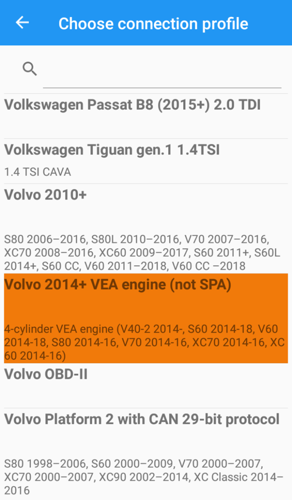

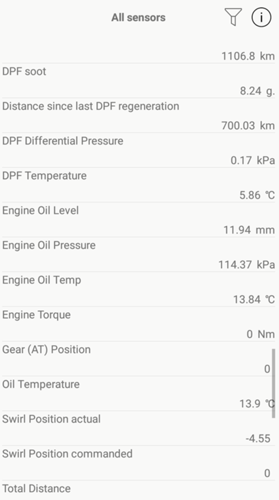

Car Scanner Elm Obd2 - viele Fahrzeugdaten für Volvo VEA-Motoren bis 2017, inkl. Füllung des Partikelfilters...

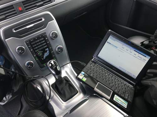

Hab Vida Dice 2014d (Steht noch "Pro+" - ist aber sehr wahrscheinlich nur Verkausfsmasche). Kann den S60 vom Sohn EZ 03/2015 auslesen - laut Vida ist er auch im März 2015 gebaut.
Hatte neulich bei der Probefahrt das Problem, dass ich einen V70 III EZ 10/2014 (wohl MY2015) nicht auslesen konnte. Vida 2014 zeigte mir nur sinngemäß an, dass es das Fahrzeug nicht auslesen könne.
Wo ist denn hier der genaue Schnitt? MY15, MY16? Fahrzeugabhängig?
