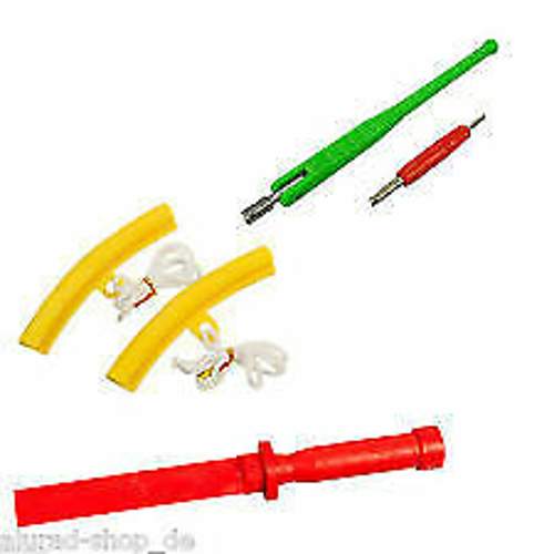

Ergänzung für KbW: nur wenn Du das Reifenaufziehen selbst machst haste keinerlei Spuren, Kratzer oder gar Beschädigungen an deiner Felge.
Denn im Gegensatz zum Reifendienst muss der Selbermachen die Felge nicht und nirgends einspannen.
Und dass die Reifenmontierhebel keinen direkten Kontakt mit der Felge haben, das versteht sich wohl von selbst.
Bin da viel zu sehr der Perfektionist, bei sowas.
