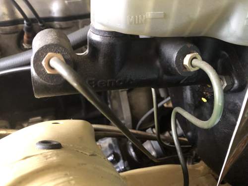

Hallo zusammen!
An meinem 1979er W123 ist der Bremskraftverstärker vorne etwas undicht. Es rinnt immer etwas Öl an der Verbindungsstelle, wo der Ausgleichsbehälter an der Vakuumkammer befestigt ist, herunter (s. Foto).
Sitzt hinter der Verschraubung eine Dichtung/O-Ring, den man einfach wechseln kann?

Das "Öl" ist bestimmt Bremsflüssigkeit.
Wenn es hier rausleckt (blauer Pfeil) muß der Hauptbremszylinder erneuert oder repariert werden. (Bild)
Dies ist ein sicherheitsrelevantes Teil, man sollte es nicht ignorieren sondern schnellstens machen lassen.
Zwischen Hauptbremszylinder und Bremsverstärker ist tatsächlich ein Dichtring verbaut, der soll verhindern daß Vakuum entweicht, so daß der Verstärker das volle Saugrohrvakuum bekommt.

Die Flüssigkeit fühlt sich ölig an und ist leicht honigfarben. Daher vermute ich, dass genau diese Dichtring kaputt ist.
Wie groß ist der Durchmesser? Dann würde ich den mal vorsorglich erneuern.
Das Blech im Motorraum ist jedesmal leicht ölig, wenn ich gefahren bin, da es zwischen der Verschraubung abrinnt. An der schwarzen Glocke des BKV ist die Abrinnspur deutlich sichtbar.

Das kommt aus dem HBZ, im BKV ist kein Öl, was auslaufen könnte.

Der Hauptbremszylinder scheint dann wohl undicht zu sein… Das Auto hat kürzlich erst TÜV bekommen und alle Bremswerte sind einwandfrei. Ich schraube den Bremskraftverstärker vorne mal ab und tausche den O-Ring.

ich sollte jetzt den kompletten Hauptbremszylinder erneuern?
Endlich hast du es begriffen! Der Dichtring dichtet ausschliesslich den Unterdruck des BKV nach aussen ab. Mit dem HBZ und dem Austritt der Bremsflüssigkeit hat der gar nichts zu tun. Im Gegenteil hat der HBZ dort hinten unten eine kleine Bohrung, und aus dieser tritt die Flüssigkeit aus, die du jetzt siehst , und das bedeutet , dass der HBZ hin ist! Gäbe es diese Bohrung nicht, würde die Flüssigkeit unbemerkt in den BKV gesogen werden und auch noch diesen zerstören.

Welchen HBZ würdet ihr empfehlen? Taugt der von Meyle für 55,- was oder sollte ich lieber die 188,- für das Ate-Teil ausgeben?
So sieht es bei meinem aus: Nicht gefahren und nach 1 Stunde wieder feucht… Das Original war wohl von Bendo; kenne ich nicht.

Vermutlich ist doch nur die Dichtung undicht, wo der Ausgleichsbehälter in den HBZ gesteckt ist. Das sind ja nur so Gummitüllen, denn da ist ja kein Druck drauf. Ich weiß nicht ob es diese Dichtgummis einzeln gibt, aber falls doch würde ich den Ausgleichsbehälter abziehen, zwei neuen Dichtömmel rein machen und den Behälter wieder aufstecken und sehen obs dicht ist. Den kompletten HBZ zu wechseln macht nur Sinn, wenn zweifelsfrei fest steht, dass die Bremsflüssigkeit nach hinten austritt und dann tatsächlich an der Dichtfläche HBZ/BKV rausläuft. Aber wenn es zu der Verbindung des Ausgleichsbehälters zum HBZ rauskommt und runterläuft könnte es evtl genauso aussehen. Am Ende hat sogar einer beim Nachfüllen daneben gekippt und man sieht nur die Reste, die da hängegeblieben sind. Also definitv erst mal abwischen und schauen ob es wieder tropft.
